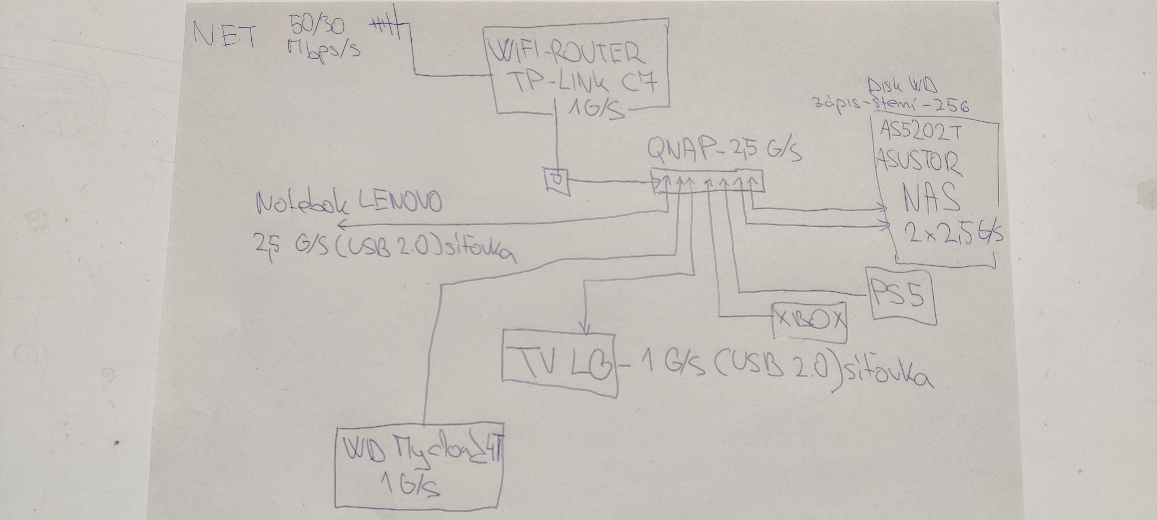

Muzes nakreslit schema, jak to mas cele zapojene ?
Re: Pomalá rychlost souborů v domácí síti.
Obrázek mám, jak ho sem upnu?

Jsem ti to už upnul.petr22 píše:Muzes nakreslit schema, jak to mas cele zapojene ?

Plánek je na nic, pokud na něm není kde běží DHCP, která zařízení mají IP statické (dopsat), která přidělované (dopsat) a rozsah DHCP.

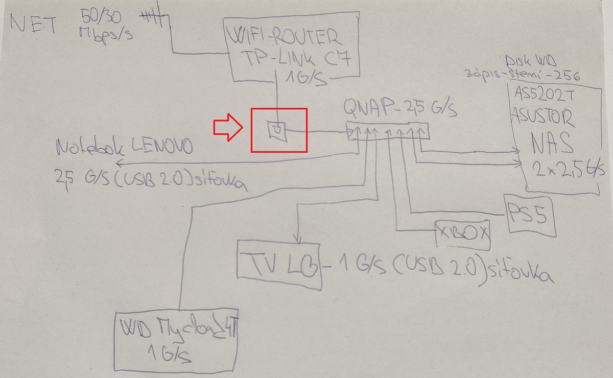

Tohle je co? Označeno červeně. Tady se podívej jak má vypadat plánek sítě: app.php/gallery/image/1669

Ten čtvereček to je vývod ze zdi, wifi router mám v technické místnosti a odtud jsou kabely rozvedené po baráku.
Jelikož dcery mají notebooky a mobily přes Wifi . Kabel vede jen do pracovny a do obývacího pokoje.
