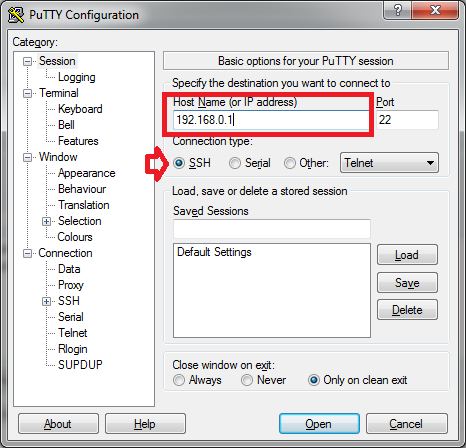

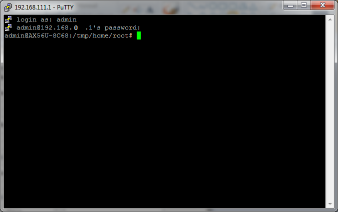

Tak ještě poslední pokus - stáhni odtud putty: https://www.chiark.greenend.org.uk/~sgt ... atest.html
Abychom nemuseli nic instalovat, nestahuj msi soubory, ale přejdi dolů do "Alternative binary files", kde stáhni "32-bit x86: putty.exe". Soubor spusť.
Zobrazí se úvodní okno: Vyplníš IP adresu (červený rámeček), pohlídej, ať je zatrženo SSH a klikni na Open. V případě, že je vše OK, zobrazí se přihlašovací dialog: Pokud jsi nic neměnil, tak jako user zadej admin (a enter), jako password (heslo) zadej admin (a enter). Pozor - když budeš psát to heslo, nebude se zobrazovat - to je vlastnost. A jestliže se zobrazí korektní přihlášení, tak zadej příkaz reboot.
A pak se zkus znovu přihlásit přes prohlížeč na 192.168.0.1.
Pokud se ani tohle nepovede, nezbývá, než factory default (restart do továrního nastavení).
