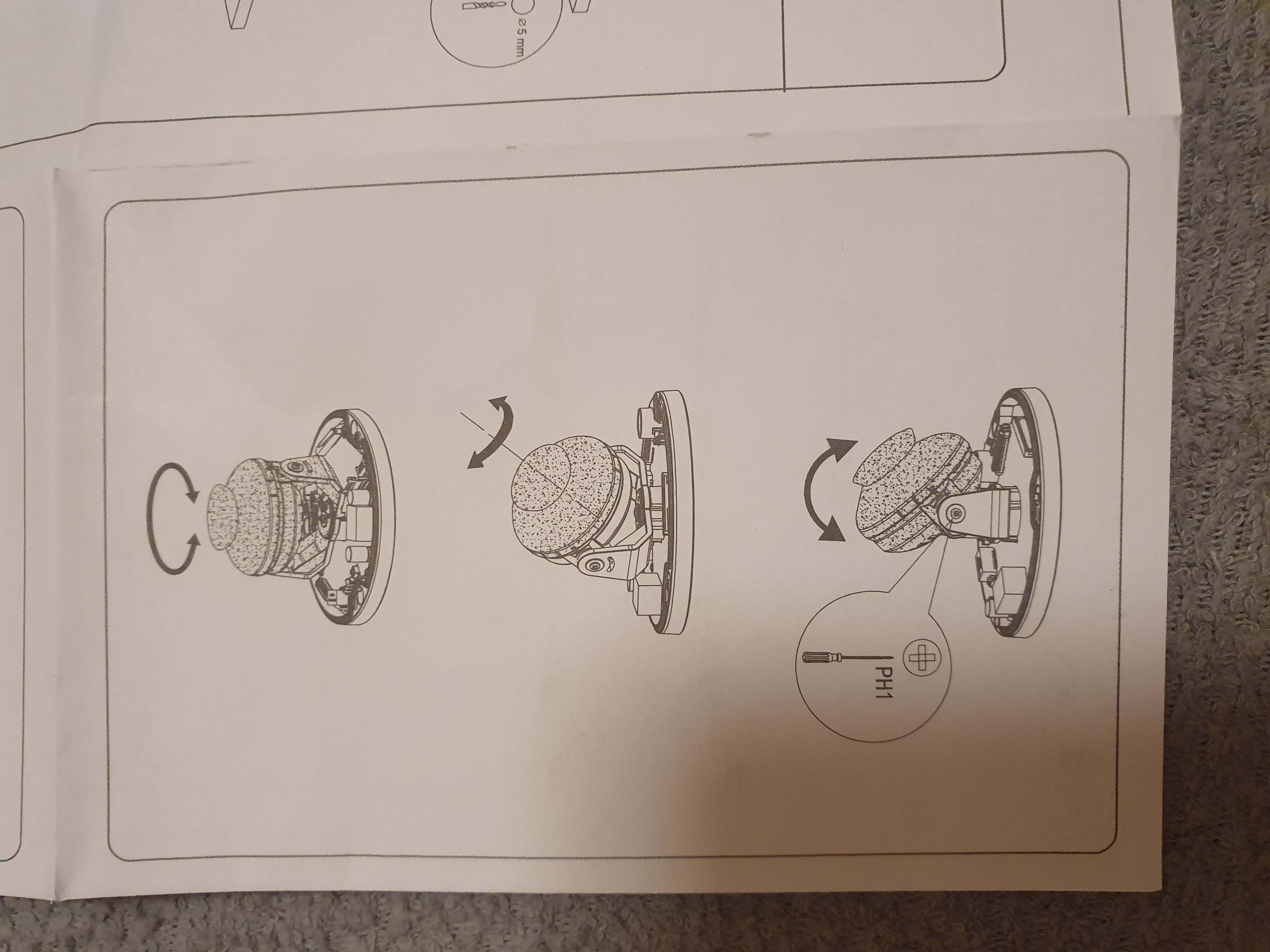

kamera dnes dorazila. Sice musím ještě počkat na držáky, ale už mám i PoE adaptér a kabely, takže bych ji rád v následujících dnech otestoval.
V návodu je pasáž, kde to vypadá, jako bych měl povolit šroubky od otáčecího mechanismu kamery a zkusit, jestli s ní jde volně pohybovat ve všech směrech. Je to skutečně tak? A případně mám asi šroubky jen trochu povolit, ne dát úplně pryč?
Taky to vypadá, že objektiv je pod krycím sklem teď dost natěsno a nebude se moct otáčet. Takže mám asi povolit šroubky, kameru oživit, ona se srovná do správné polohy a pak zaklopit krycí sklo?

Není to PTZ kamera jak jsem psal, takže natočit ji musíš ty podle návodu a takto otočená pak zůstane. Iděálně ji osadit na místo, kde má být, natočit podle potřeby a zase nasadit kryt. Na krytu je takhle natěsno schválně, ta guma okolo se toho skla dotýká takže ti pak nebere odraz přísvitu od skla.
K tomu návodu: odšroubuješ ty 3 šrouby co drží kryt (torxy nebo imbusy, klíč k nim bývá v balení), natočíš rukou kam potřebuješ a v případě potřeby povolíš a pak dotáhneš ten šroubek co drží jednu osu, většinou to jde i bez povolování, a pak zase kryt nasadíš. Pro namontování kamery na stěnu ten kryt musíš mít sundaný protože otvory pro montáž jsou jinak schované. Kdyby jsi náhodou měl problém s montáží třeba kvůli kabelu a neměl jej kde schovat, dá se ke kameře dokoupit límec, kam se to pěkně vleze: https://www.tssgroup.cz/dahua-pfa137-pr ... pro-kamery
