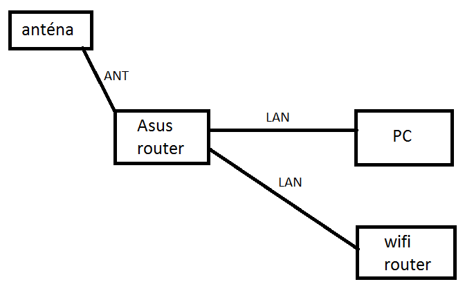

spulda
Příspěvky: 277
Registrován: 20 srp 2011 13:07
Re: Pomalý internet, možná způsobený routerem
Příspěvek od spulda »
Ano, je tam ještě jeden router který je jen na wifi (ten Asus router tedy wifi nevysílá) ale k tomu vede normálně LAN kabel tak jsem myslel, že to není důležité.
Bez názvu.png (8.29 KiB) Zobrazeno 924 x
Nákres vypadá asi takhle. Jestli to tedy chápu správně, jediné čím Asus router přijímá internet je ten ANT kabel a tím pádem není možné zkusit zapojit počítač na místo, kde je teď ten router. Přepnout na AP mod také není možné protože bez jména a hesla se nedostanu do nastavení. Resetovat ho nemůžu protože hrozí, že bych tím ztratil přístup k internetu. Mám tedy asi dvě možnosti - buď se zeptat providera jestli bude po resetování potřeba něco nastavovat nebo se router nastaví dynamicky a nebo prostě koupit nový router, zkusit ho zapojit a zjistit jestli se dynamicky nastaví s tím, že ho případně vrátím. Nebo je ještě jiná možnost?
Dodatečně přidáno po 2 minutách 25 vteřinách:
Omlouvám se, že v tom asi dělám trochu zmatek ale v sítích nejsem moc zběhlý.
Tohle se samo nenastavi, ten asus je v rezimu klient a sit a heslo k ni ti musi rict provider (a pripadne i nastaveni IP adres).
Navic z toho plyne i to, ze nemuzes koupit uplne libovolny router.
