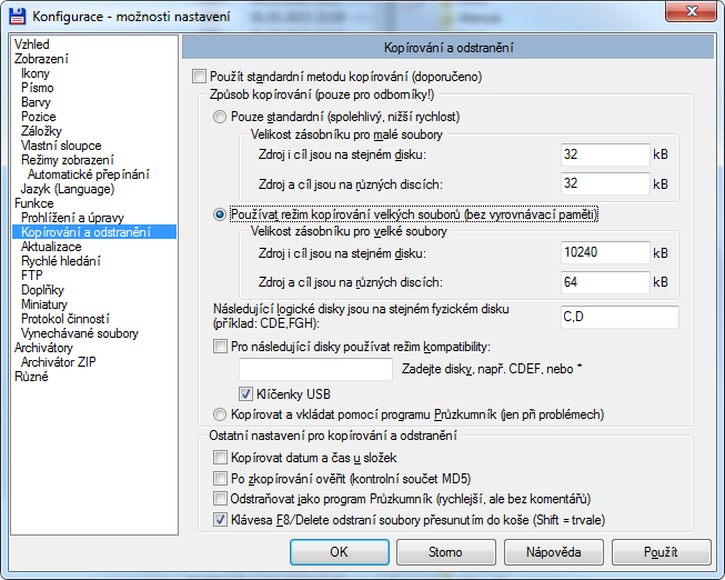

1.Můžeš zkusit ten soubor zkopírovat pomocí programu Total Commander? V jeho nastavení je možnost nějakých nastavení při kopírování velkých souborů.

Vyzkouším a paměť jsem už zvětšil hned po nákupu NAS. Myslíš, že by to mohl zvládnout i manažer FAR? jen tak se ptám.
Dodatečně přidáno po 16 minutách 39 vteřinách:
BINGO BINGO BINGO je to TÁÁÁÁÁÁÁÁÁÁÁÁÁÁÁÁÁÁÁÁÁÁÁÁÁÁÁÁÁÁÁÁÁÁÁÁÁÁÁÁM!!!!!!! JEN jsem nastavil kopírování na dva ruzné disky z 64 kb na 100 000 kb
ono to samo přepsalo na nejakejch 998 764 kb a JEEEEEEEEEEEEEEEEEEDEEEEEEEEEEEE TO. DÍÍÍÍÍÍÍÍÍÍÍÍÍÍÍÍÍÍÍÍÍÍÍÍÍÍÍÍÍÍKY DÍÍÍÍÍÍÍÍÍÍÍÍÍÍÍÍÍÍÍÍÍÍÍKY du si dát pivo kruci.
