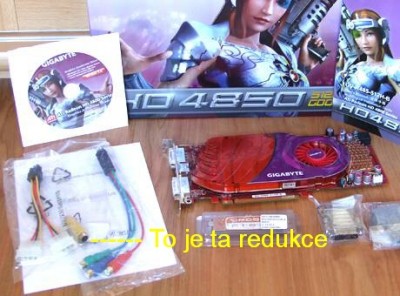

Z grafiky ta navíc stačí jen jedna redukce.Respektive z S-Videa na jeden žlutý cinch.To je běžná redukce,která se dodává téměř ke každé grafické kartě (mám jich doma asi pět).Zbylé dva cinche musíš táhnout ze zvukovky.A to taky přes redukci Jack-2xcinch.

Podívej se jestli ti doma někde ta redukce neleží.
