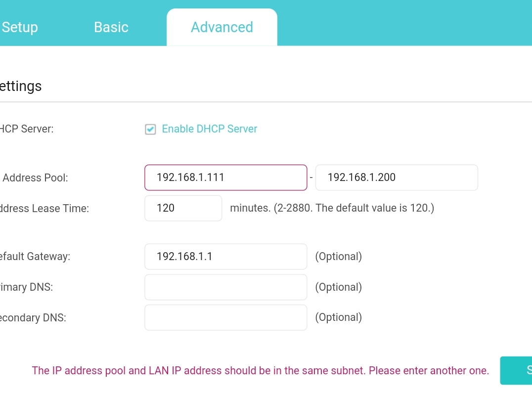

Re: IP kamera není vidět v routeru
Příspěvek od paolov »
Chyba při změně
Chyba při změně
Aha, takže před tebou je subnet 192.168.1.0/24. Takže to nepůjde a budeš muset volit složitější cestu.

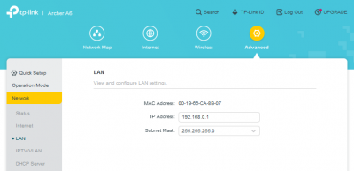

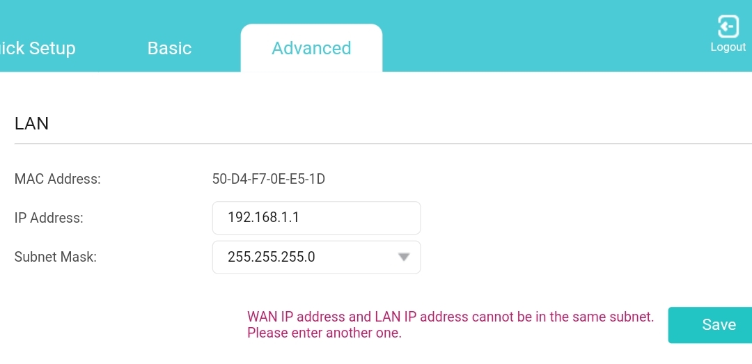

Neni to naopak a ta hlaska ho nabada, at nejdriv zmeni LAN IP? DHCP pool se pak obvykle upravi sam.
Aj kruci... No to bude ono. Holt tplinky neznám... Díky. Tak nejdřív změnit LAN IP zde:

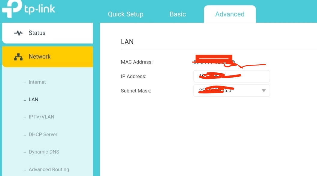

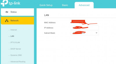

paolov
Příspěvky: 31
Registrován: 27 bře 2023 22:11
Možná se zeptám hloupě, ale jakou adresu tam napsat?
192.168.1.1
A pak už by to dhcp mělo jít nastavit.

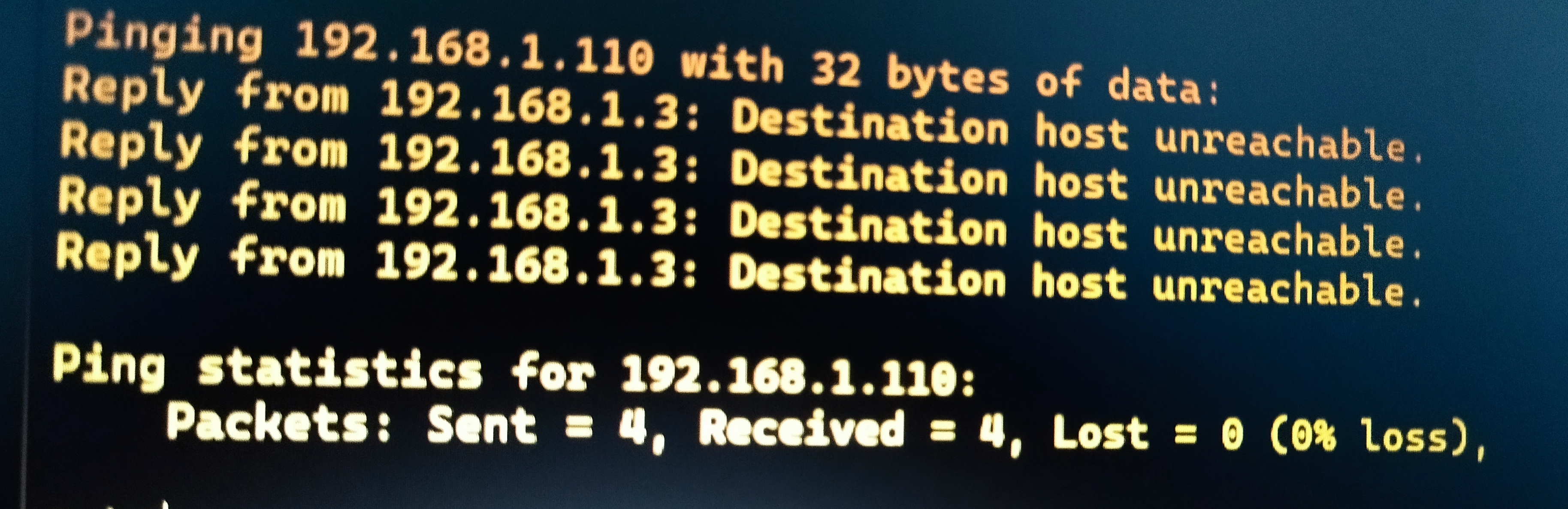

Zkusil jsem kameru pingnout.
Takže ze screenu to vypadá, že nebude mít tu IP, kterou udáváš.
