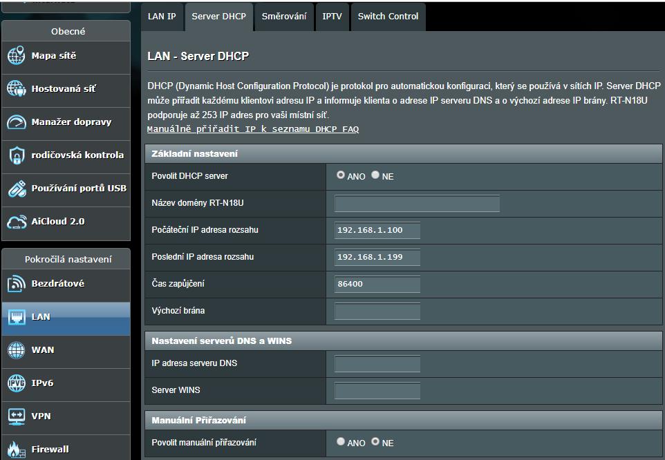

Polopaticky:ITCrowd píše:Tedy všechna zařízení na síti musí mít IP 192.168.1.1 - 192.168.1.254.
1.router
IP: 192.168.1.1
Maska: 255.255.255.0
DHCP ON 192.168.1.100 - 200
2. router
IP: 192.168.1.99
DHCP OFF
Gateway (Brána): 192.168.1.1
AP:
IP: 192.168.1.98
DHCP OFF

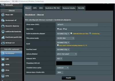

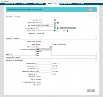

Asus 1 a Asus 2 funguje dobře. Ale TP link má wifi velmi pomalou. Díval jsem se na nastavení hesla wifi a Asus 1 i 2 mají WPA2-Personal, kódování AES, ale TP link WPA2 v nabídce nemá. Co tedy ideálně nastavit za heslování?
Re: TP-Link CPE210 - nastaveni
Existuje více verzí, nicméně WPA2/PSK by měly umět všechny. Zkus aktualizovat firmware.

Nahrál jsem tam teď poslední firmware 2019, ale na výběr tam je pouze toto. Je to divné, protože to zase není nějak styré zařízení.

Podle popisu výrobce by ale měl mít Security: WPA/WPA2, WPA-PSK/WPA2-PSK (AES/TKIP) Encryption, 64/128/152-bit WEP Encryption

Tak beru zpět, už jsem tam objevil, jak se nastavuje WPA2-PSK. Jdu to vyzkoušet, jestli to bude fungovat.

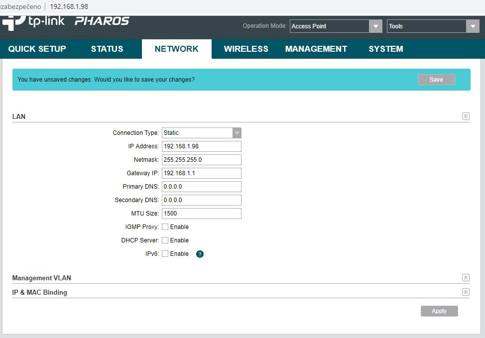

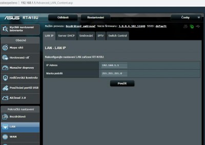

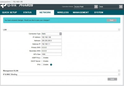

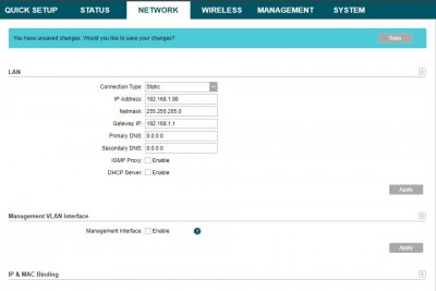

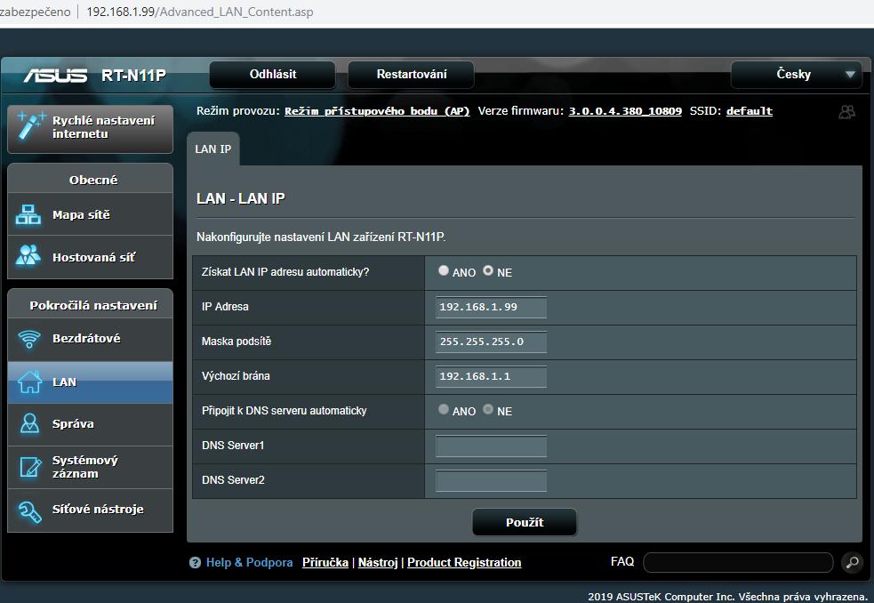

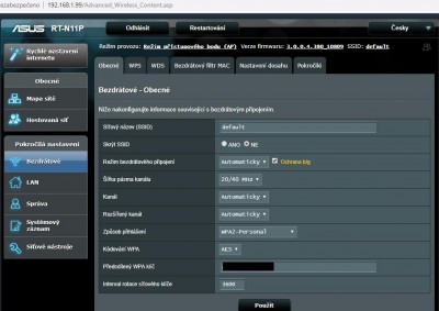

Všechno jsem nastavil snad dobře, ale stejně mám tento problém:
1. Asus 2 po drátě jede internet plnou rychlostí cca 22 Mbps, ale přes wifi pouze cca 6-12 Mbps (Asus 1 ma přes wifi také plnou rychlost).
2. Venkovní TP link má jednak také pomalou wifi a také nestabilní (odpojuje se).
Nastaveno to mám takhle:
