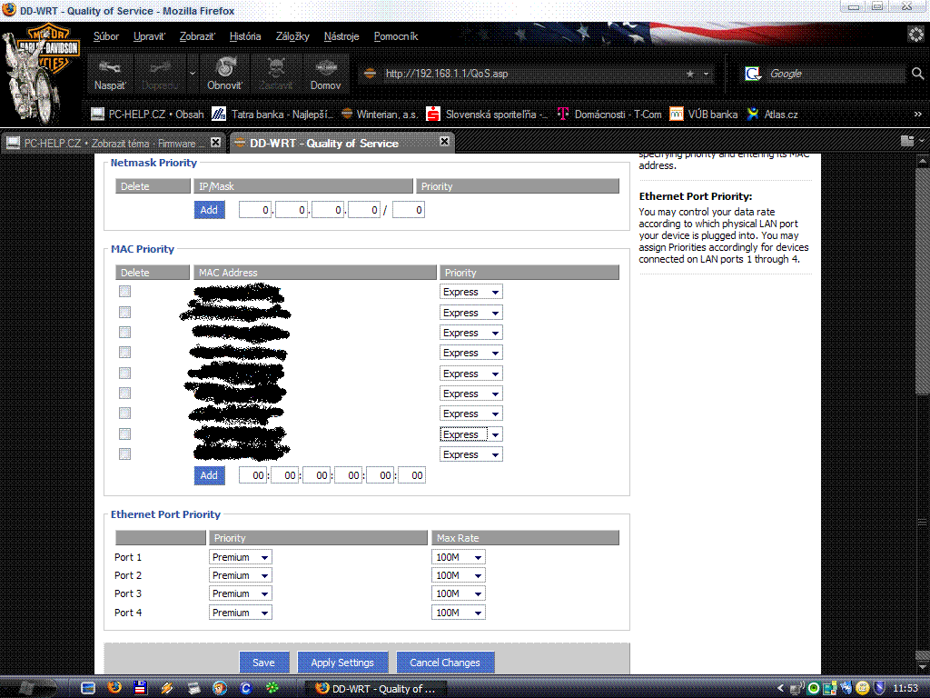

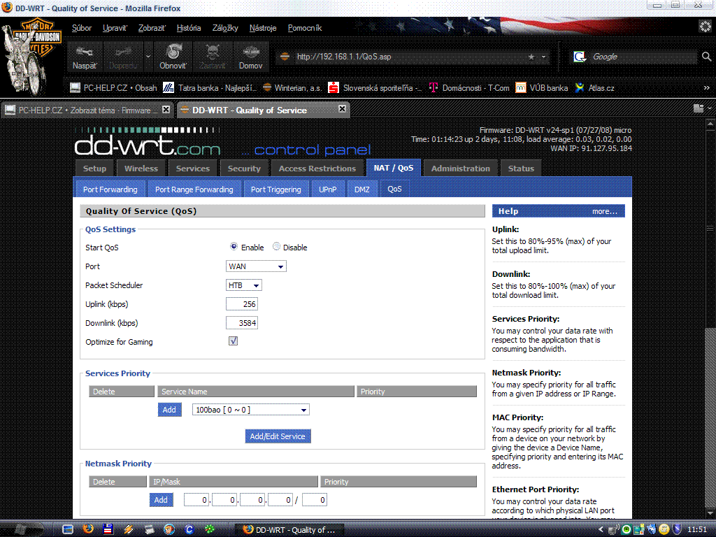

Trochu som nastavoval QoS. Môže to byť takto? Ide mi o to aby všetky tie Mac adresy mali pri pripojení rovnaký podiel na celkovej rýchlosti. Ak bude k netu pripojený iba jeden užívateľ, nech mu to ide naplno koťko mu dá poskytovateľ, ale ak tam budeme dvaja alebo viacerý, tak nech sa ten prenos delí spravodlivo pre všetkých. Viď screeny.

Ano ,nastavil jsi to správně . Teď by to mělo rozdělat ,jak si myslíš.

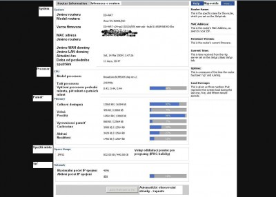

Přikládám první část toho "návodu " :D
Panel
Panel
1. Info o routeru
1. Info o routeru
