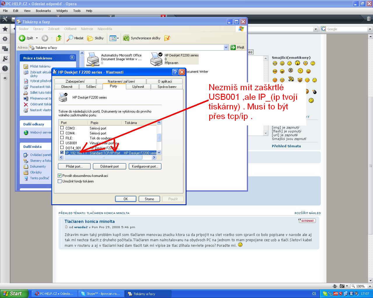

1. Máš na tom druhém ji správně nainstalovanou? (drivery)
2. Pokud ano, pc si myslí ,že má tisknout jako obvykle do usb.
3.Takže na tom druhém ji musíš mít nastavenou ,ať tiskne do té tiskárny viz. obrázek.
4.Jestli to máš,tak si zkontroluj ip tvé tiskárny, popř ho oprav.
5.Měla by tisknout.
:bigups:

zdravim setko mam ako je pipisane ale netiskne este sa chcem opitat aku adresu mam da tam ci ip tlaciarne alebo ip co mi pridelil router.
