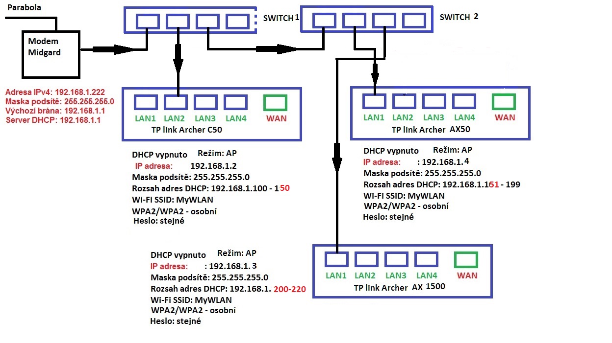

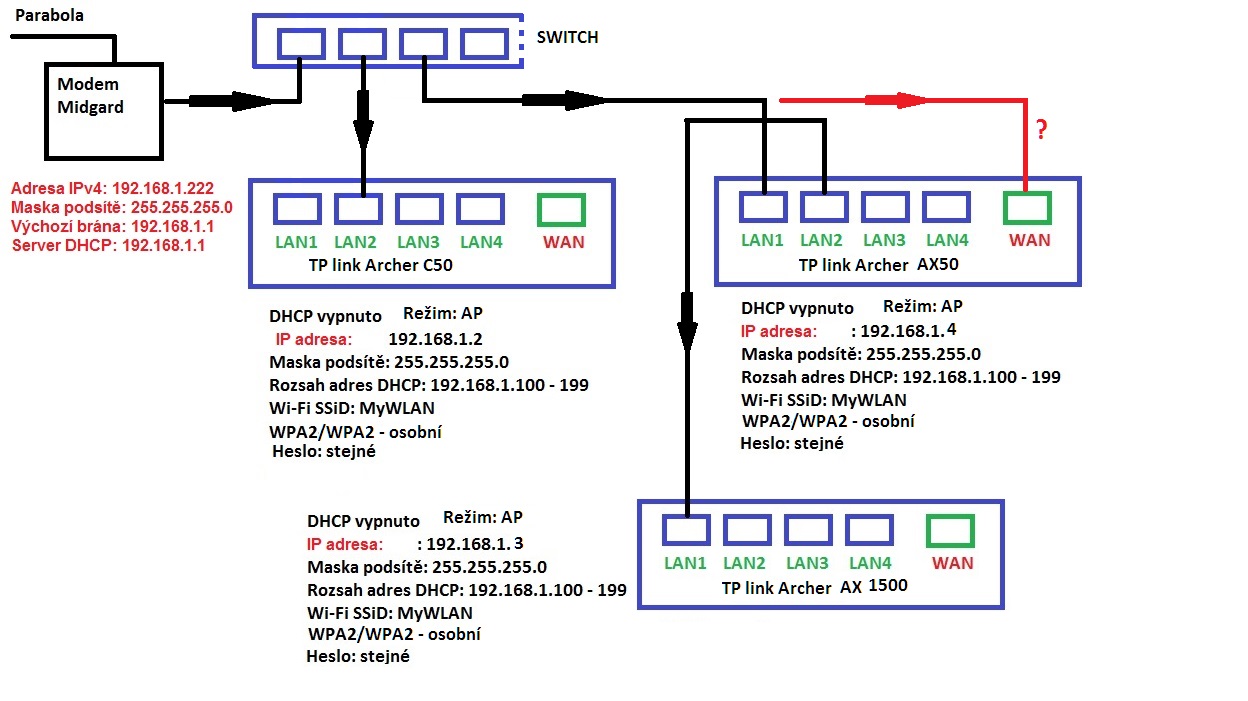

Ahoj, po dlouhé odmlce se znovu vracím k tématu s dotazem. Síť jsem nakonec vytvořil z komponent od TP-linku - za modemem je osmivývodový switch, z něj Archer C50 pro jednu oblast domu, pro další oblast mám použitou AX50 a z něj ještě napájím AX1500, viz přiložený obrázek. Nynější zapojení funguje, jen mám problém s nedostatkem portů na tom AX50. Lze nějakým jednoduchým způsobem docílit toho, aby bylo možné využít i port WAN pro připojení přívodu nebo jej využít jako další LAN, tedy jako další vývod? Měl jsem za to, že novější routery už umožňují v režimu AP zapojení LAN do všech portů, tedy i do WAN. Jenže když to zkouším takto zapojit, tak připojení na AX1500 nefunguje. Poradíte?

Rozhodl ses pro tplinky, takže nejspíše WAN port nepůjde použít jako LAN. To bys musel mít routery od jiného výrobce.
Kup si za pětibábu switch: https://www.czc.cz/tp-link-tl-sg105/122873/produkt a máš vyřešeno.
ad usb port - nebude dimenzován na HDD ani SSD, slouží pro připojení flashky. Můžeš zkusit HDD(SSD) USB disk s vlastním napájením, ale je to bez záruky.
U jiného výrobce mám ověřen https://www.alza.cz//samsung-portable-s ... gLGUfD_BwE , i tak je ale třeba mít ho naformátován v NTFS. V exFAT ho router nenačte (přitom flashku v exFAT ano).
Re: Dva WiFi routery ve stejné síti s vypnutým DHCP
A co natahnout kabel primo mezi switch a AX1500? Prinejhorsim k AX50 a pouzit UTP spojku.

Ahoj, díky za odpověď, vezmu ten switch a zapojím ho před AX50, z něj půjde jeden vývod do AX50 a druhý do AX1500.

Zeus: to nepůjde, první switch je kompletně obsazen dalšími zařízeními (TV, PC) a navíc je daleko, muselo by se protahovat husími krky, ve kterých už jsou jiná UTP.

Nějak takto?
Evok píše:Změň na tom jednom routeru rozsah na LAN..
A proc?
Aby ušetřil za ten switch. Když ten router přepne do režimu router, pak bude přívod na WAN, a využije 4 porty na LAN. To ale nedělej. Budeš mít oddělené sítě a s tím všechny problémy, které to přináší - např. některá zařízení spolu nebudou komunikovat. Dále bude problém s přechodem WiFi, protože takto jak to je, dostane zařízení jednu IP adresu a s tou komunikuje, dokud se neodpojí. Pokud bys to udělal, jak radí evok, pak při přechodu na AP toho AX50 musí změnit IP adresu, a to nemusí fungovat.
Ona odborná úroveň některých rádobyrádců je slušně řečeno silně pod obvyklým průměrem fóra, s tím se nedá nic dělat.
A k tomu nastavování rozsahu adres - je to zbytečné. Je třeba si uvědomit, že routery pracující v režimu switch/AP nepracují s IP adresami. Takže ať tam nastavíš co chceš, nebude to mít vliv.

Díky, seženu switch na rozšíření a nastavení nechám tak, jak to je teď.
