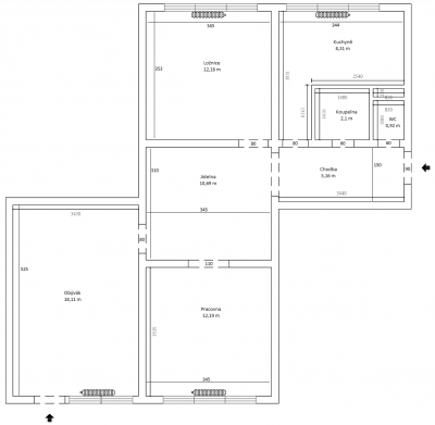

Ahoj všichni,
potřebuji poradit s návrhem sítě (především výběrem vhodného routeru a AP) do panelového bytu 3+1, půdorys v příloze. Čeká nás nová elektroinstalace, takže je možnost natahat kabely do většiny místností. Síťovou zásuvku plánuji ve všech obytných místnostech.

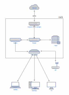

Topologii sítě bych si představoval nějak takhle:
Rack bych chtěl mít umístěný ve vstupní chodbě ve skříni.

AP bych rád nějaké s WiFi 6, umístění bych si představoval ve středové místnosti (v půdorysu jídelna). Zde nejsem schopný odhadnout, zda jedno AP pokryje také kuchyň a balkon a zda nebude lepší použít dvě?

Mikrotik je pro mne zbytečně složitý na nastavování a rád bych se mu vyhnul, ale pokud bude výrazně lepší v poměru cena/výkon, tak jsem schopný se s ním sžít. Ubiquiti mi přijde fajn a mám s ním zkušenosti, ale jejich routery mi přijdou zbytečně předražené na podobnou síť, ale zvažuji využití jejich AP. Dává UniFi AP smysl i bez jejich routeru/controlleru? Líbil se mi Ubiquiti UniFi Dream Router, ale pak jsem zjistil, že na gigabit je nejspíš příliš pomalý. Bude stačit jedno AP umístěné v středové místnosti nebo je lepší zvažovat 2?

nepíšeš cenu, takže mé doporučení je: https://www.czc.cz/asus-tuf-ax6000/363398/produkt
Případně něco srovnatelného. Má 2,5Gbit WAN port, takže tu gigabitovou rychlost v pohodě zvládne. Pokud ho umístíš někde uprostřed jídelny nahoře, neměl by být ani problém se signálem - samozřejmě záleží na okolním rušení, to si netroufám odhadnout.
Můžeš se rozhodnout pro cokoli jiného se srovnatelnými parametry.

Mám ještě hloupý dotaz k vedení kabelů, jelikož mi to není úplně jasné. Od Huawei bridge od ISP musím dovést kabel do WAN portu routeru a od něj z jednoho jeho LAN portu dalším kabelem zpět do switche, který budu mít na chodbě? Tudíž dvěma kabely nebo lze kabel od ISP vést rovnou do switche a ten k routeru připojit pouze jedním kabelem do WAN?
(proč to řeším: patch panel a switch chci mít na chodbě schovaný ve vestavné skříni)
Re: Výběr routeru a AP do panelového bytu 3+1
Jak píšeš v první části. ISP -> WAN router -> LAN switch
Ok, díky za potvrzení.
