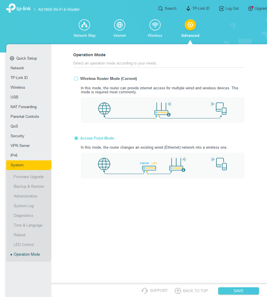

Ten tplink umí AP mód. tedy postačí nastavit DHCP na disabled a přepnout ho do AP módu (viz. obrázek).

Záleží, jak má přepnutý ten ZTE. Ale pokud funguje jako router a tplink jako switch, pak je problém v tomto.
Další možnost je, že ZTE funguje jako modem (bridge mód), pak by ten starý tplink jel jako router a měl port IPTV. Ale to se mi u 8 let starého tplinku nejeví jako pravděpodobné.
