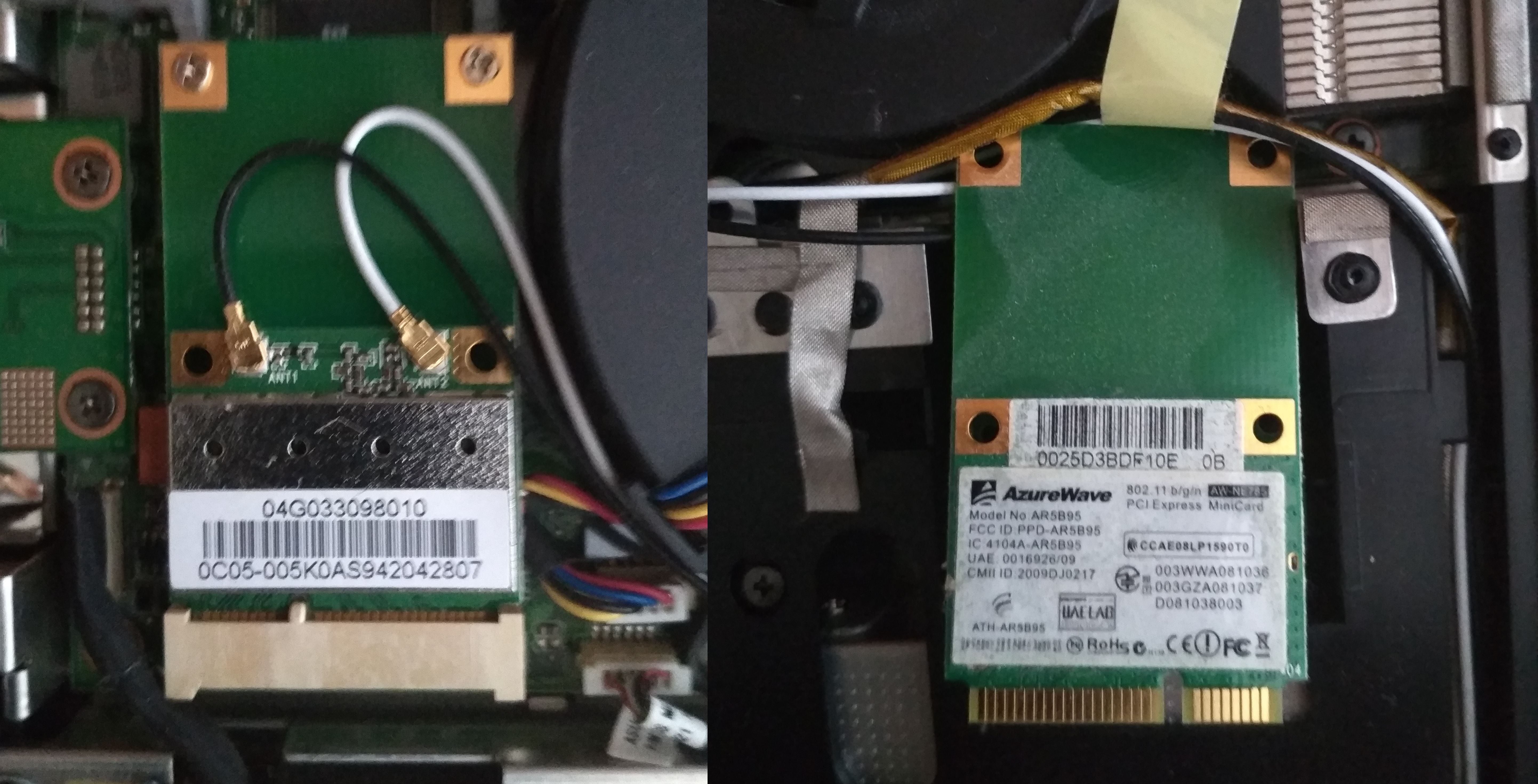

Vzhledem k tomu, že sítové problematice vůbec nerozumím, tak bych se chtěl zeptat, zdali je prakticky možná výměna wifi modulu v notebooku za rychlejší ? V jednom starším ntb máme wifi modul viz foto, který má jen max "n" a na druhém ntb v rodině má ntb modul max "ac"..
Rozdíl na domácí wifi síti je při měření rychlosti dost značný, proto jsem uvažoval o výměně za ten rychlejší. Je to vůbec prakticky možné nebo je to jen moje zbožné přání ? děkuji..

Re: Výměna wifi adapteru v ntb za rychlejší ?
Je to technicky mozne, pokud je adapter podporovan BIOSem zakladni desky.
Bohuzel oznacenmi "jeden starsi notebook" a "druhy notebook" nic nerekne o tom,
jaka wifi zarizeni podporuji.
Je treba to vyzkouset, nic horsiho nez ze adapter nebude fungovat se nestane.
@petr22
no vzhledem k tomu, že ten starší notebook už je celkem historický,je to Asus P50IJ a jak jsem hledal, tak podporuje jen 802.11 b,g,n, v době prodeje myslím ještě ani AC neexistovala,ale jistý si nejsem, takže logicky uvažuji, že ani bios toho ntb to podporovat nebude nebo se pletu ?
Ano vyzkoušet by to možné bylo, ale zadarmo to není, jedině snad koupit a případně vrátit ve 14 denní lhůtě.
Mohl bys případně hodit nějaký tip ? já se v tomhle vůbec neorientuji, jen jsem si všiml, že já mám nějaký delší a na netu jsem našel i poloviční velikosti, tak nevím, jestli tohle nějak rozhoduje.
Prohod mezi sebou ty dva adaptery co mas doma.
Nejde o standard, ale o konkretni adapter, konkretni typ a vyrobce, Pokud neni
podporovanm primo dany typ, nebude fungovat.

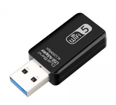

tak bohužel nejde..a ještě mi napadla jedna věc..vyřešila by se ta rychlejší wifi třeba tímhle externím usb ? nebo je to taky závislé na biosu ?
USB zarizeni staci ovladace ve Windows.
A zalezi na tom jak moc vadi vec couhajici ze strany z notebooku a mnohem mensi antena
nez je v notebooku (tam je wifi antena umistena v ramu displeje).
@petr22
no vzhledem k tomu, že ten interní modul je zřejmě tabu, tak holt zbývá jen ta možnost toho usb. Že bude trochu koukat nevadí, stejně je stále jen na stole. Nechci se ho zatím zbavovat, šlape pořád super a na internet to stále bohatě stačí, jen ta rychlost na té wifi by se občas hodila větší, tak to asi zkusím.
Ještě jeden dotaz : pokud bych tam dal tehle usb, tak pak stačí jen tu původní zakázat ve správci zařízení nebo se musí nějak deaktivovat v biosu ?
Ak to BIOS bude podporovať, výmena by bola možná. Ale zabudli ti napísať, že bez ovládača WiFi karty ti to bude houby platné. Takže ešte ovládač, len je tu otázka, či bude ten ovládač pracovať s nainštalovaným OS. Možno bude potrebný nový ovládač čipsetu - bude dostupný? Bude pracovať?
Priveľa otázok.
Priveľa otázok.
@kecalek
no vzhledem k tomu, že ten ntb je z doby, kdy bylo max jen wifi 4, tak nepředpokládám, že by bios podporoval wifi 5, takže tohle jsem asi odpískal a pojedu asi tou cestou toho usb wifi.
