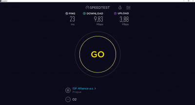

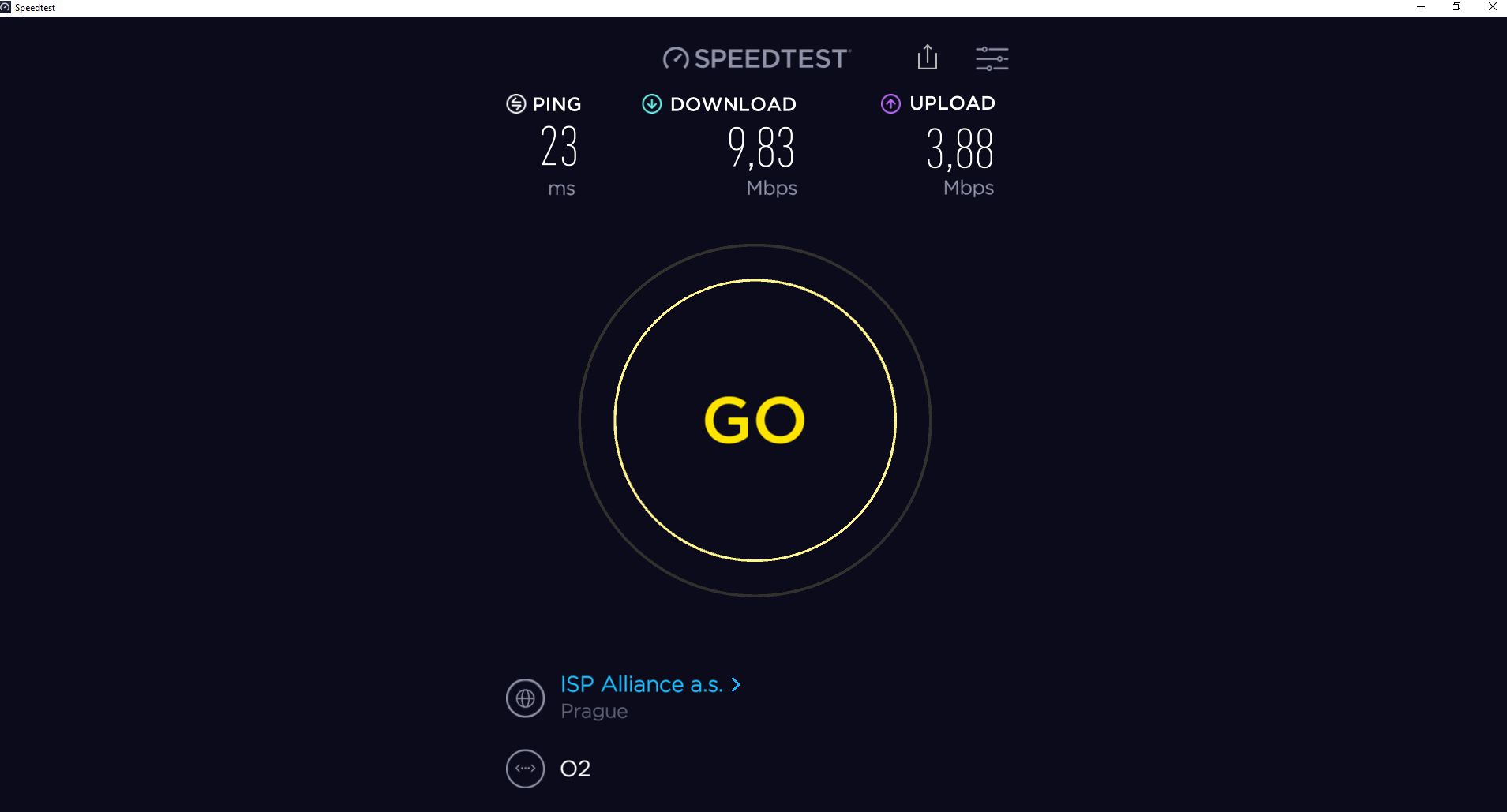

Ahoj, omluvám se, že jsem neodpověděl hned, měl jsem nějaké zařizování.
Takže, doma máme připojeno 5 telefonů, 1 ntb bezdrátově + 2 ntb lan kabelem + 1 stolní pc lan kabelem.
Router - Archer MR200
screeny posílám níže, píšu to narychlo, tak snad jsem na nic nezapomněl, kdyby něco chybělo, dodám.
Předem díky za reakce

Zájem samozřejmě mám, a proto se zasílám další info. Internet máme Optimal hd - 20Mb. Na tuhle hodnotu se ovšem nikdy nedostaneme. Jak jsem říkal, když je na tom celá rodina, tak se to pohybuje někde kolem 2-5 Mb/s...když se do toho dá něco stahovat, nejenom že to jede na vytížený wifině třeba 300kbs, ale totálně to tu síť zablokuje. Článek jsem četl. Screen - pingplotter, pokud z něj něco vyčtete, můžu poslat přímo na hru, nevěděl jsem co přesně tam mám zadat, tak jsem zadal seznam, pracoval jsem s tím poprvé.

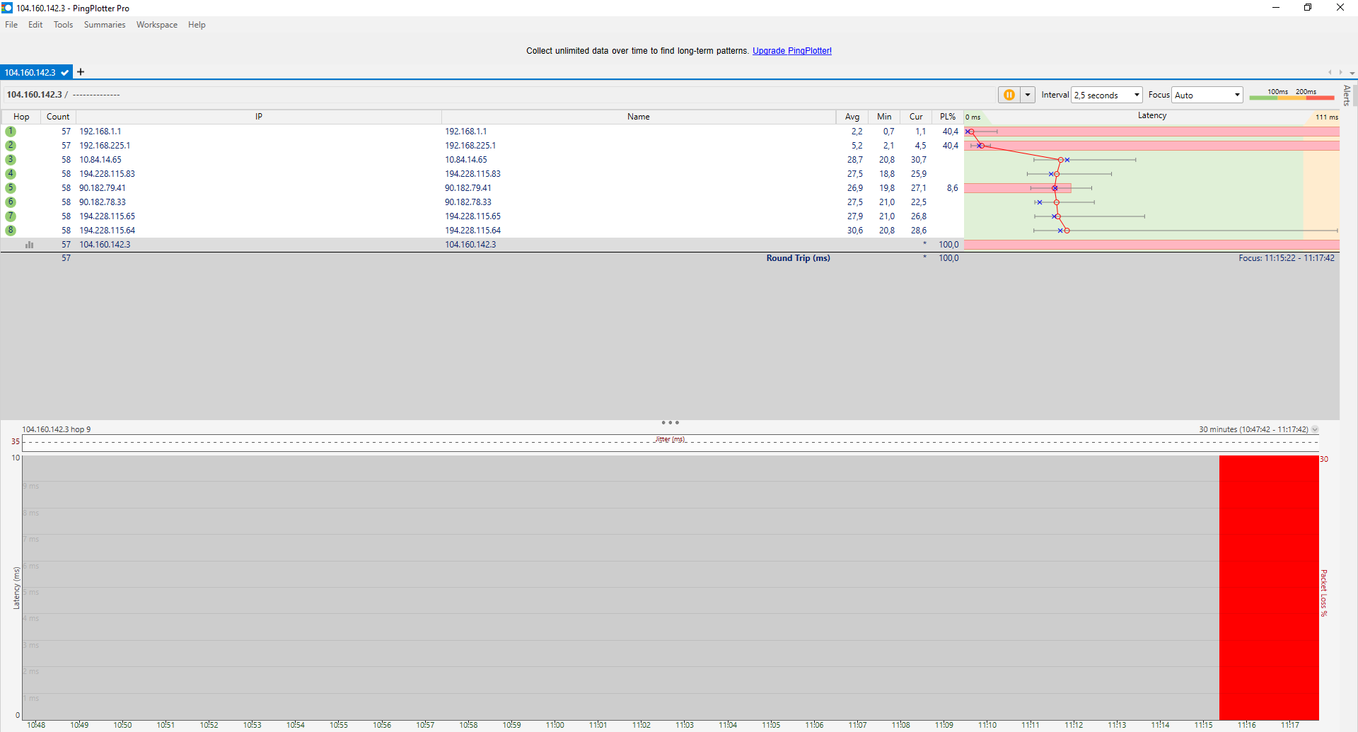

Ještě posílám screen (pingplotter) - League of Legends server - prosím o zkontrolování, já se v tom nevyznám, předem díky.

No, už na prvním hopu je 40% ztracených paketů. Totéž na 2. hopu, takže to ani pořádně fungovat nemůže.
Ty dvě zařízení jsou co? Router a repeater?
Proč nepoužívat WiFi pro hry
Re: Zlepšení internetu
Jaká dvě zařízení? Článek jsem od vás samozřejmě už četl - hraji přes kabel.

Zařízení na adresue 192.168.225.1. Všechno je jednou poprvé, ale ještě jsem neviděl mobilní připojení od O2, kde by za modemem byla ip 192.168...
OK.
Pokud tam už nic jiného nemáš, pak je problém mezi tvým počítačem a routerem.
OK.
