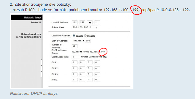

Dotaz1: neměly by ty červeně zakroužkované hodnoty na obrázku z návodu v podpisu od "ITCrowd" být shodné? Předpokládám, že jde o překlep.
Dotaz2: pokud mám na prvním wifirouteru (TPlink-WR1043ND) IP: 192.168.0.1, rozsah DHCP:192.168.0.100-199, pak bych měl nastavit na druhém routeru (TPlink841) IP: 192.168.0.99 (aby adresa byla mimo rozsah DHCP. Jde mi o tu nulu před 99) ? Zakázat DHCP, mít shodně nastavené SSID a heslo, hodnoty uložit a restartovat tento router, propojit oba routery přes LAN a mělo bych to fungovat?

Re: Rozšíření WiFi do patra
Obrázek je ilustrační.
V textu 100-199 je 100 IP adres, 138-199 je 62 IP adres, v routeru je 50 IP adres. Tím je ukázáno, že rozsah IP adres si můžeš nastavit jak chceš - důležité je, aby IP adresy AP byla MIMO tento rozsah.
Nula před 99 být nemusí, stejně se s ní nepočítá, tak proč bys ji tam dával. Taky neříkáš, že platíš nula dvacek korun.

Dotaz1: Nemyslím že jde o překlep ale pouze o příklad. To, jaký si nastavíš DHCP range, je jen a pouze na tobě.
Dotaz2: Adresa AP musí být mimo rozsah DHCP. Jinak postupuješ správně, akorát bych to zkusil propojit přes LAN ještě před tím restartem. Zabezpečení WiFi máš nastavené správně (resp. shodně s tím co máš na původním wifi routeru)?
