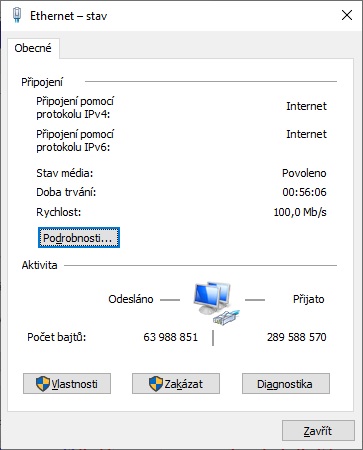

Rychlost mi to píše pouze 100. Pokud v konfuguraci přepnu na 1 Gb/s, tak internet uplně vypadne.

Takže některý z kabelů není minimálně cat5e, popřípadě je některý pár nefunkční. Karta je 100% gigabitová.

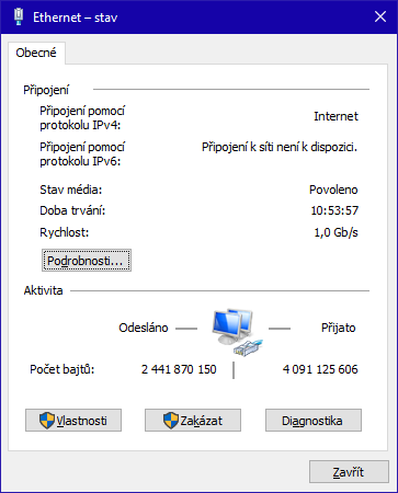

Můžeš udělat dvě věci:
1. Přeneseš si počítač k routeru, připojíš ho krátkým kabelem Cat5e, nebo vyšším a podíváš se na stav ethernetu.
2. Koupíš si dostatečně dlouhý kabel, opět Cat5e, nebo vyšší, natáhneš ho od routeru k počítači a podíváš se na stav ethernetu.
V obou případech nebude v cestě ŽÁDNÁ! spojka ani nic podobného. Jen port><drát><port.
V obou případech bys tam měl vidět 1Gb/s, tak jak je to vidět na mém screenu. Jestliže by tomu tak nebylo, může být chyba v síťové kartě, pak to lze řešit koupením nové -např.: https://www.czc.cz/tp-link-tg-3468/113584/produkt
