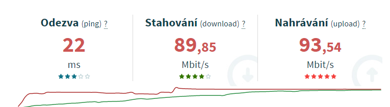

tak se vracím k příspěvku. Stává se mi že mi i vypadává internet na stolním PC a pak zase naběhne. Jako by se to odpojilo a zase napojilo.
Odpovídám tedy na následují otázky:
1. Typ a výrobce routeru, který tam máš teď? - NETIS WF2419.
2.Typ připojení (LAN, WiFi, LTE, DSl..) - LAN - optika přes ethernetový kabel až do PC
3. Požaduješ WiFi? 2,4GHz, 5GHz? - ANO
4.Kolik zařízení bude k routeru připojeno? Případné rozšíření (NAS, kamery, TV, PS, atd.) - přes kabel současně jedno zařízení. Přes wifi - TV, mobily a to je asi vše
5. Funkce routeru (např. možnost omezení pásma, rodičovská kontrola, logy) - nemám žádné požadavky na spec funkce.
6. Požaduješ DLNA, USB port atd? - ne ne
7. Rychlost internetu dle smlouvy? - měly by být dle smlouvy rychlost100/100Mbit.
Rozpočet nehraje roli. Akorát pokud by šel menší bylo by to lepší.
Akutální měření rychlosti mě ale překvapilo - mívám 30/30 a ted jsem to měřil a 90/90 - může to být tím, že není špička ?.
Měřeno neděle 12:00
