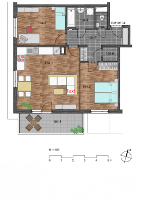

Stávající situace viz obrázek (celkem to sedí - jen v ložnici je navíc podle celé levé stěny skříň)
komora (104.6) vyvedení LAN a vedení rozvodů do ostatních pokojů - umístění routeru a NAS
obývák (104.1) vyvedení rozvodu v levém spodním rohu, dále k TV natažený kabel pod lištou
5GHz rychlost Tx dle mac info - okolo 256Mb/s
2,4GHz rychlost Tx dle mac info - okolo 73Mb/s
ložnice (104.2) ntb na wifi v právem dolním rohu
v pokojíku a balkon je už signál slabý, video call je už problém a web jede jen tak tak 5GHz spiš nic
Cílem by tedy mělo být pokrýt tyto hluchá místa a posílit signál v obýváku jako nejvytíženější místnosti. Cena 1,5 - 3tis ?

Router musí být nutně v komoře? Nemůžeš ho dát do obýváku? Tím by se wifi zlepšila. Nemá smysl zavřít wifi router do sklepa a pak se divit, že mám slabou wifi
Máš (plánuješ koupit) zařízení s wifi AX? Pokud ne, stejně budeš muset mít AX na routeru vypnuto.
Dále viz. můj podpis - router jako swich, proč je nesmysl chtít router s velkým dosahem.
K tebou uvedeným řešením:
1) "uklizený zdroj" - jakýkoli WiFi router někde zavřený je nesmysl.
2) v tomto případě bych volil jako router ten mikrotik RB750Gr3. U TV bych přidal switch (např.: https://www.czc.cz/tp-link-ls105g/272136/produkt ), přidal PoE injektor (https://www.czc.cz/mikrotik-gigabit-poe ... 29/produkt) a z něj napájel ten MikroTik cAP ac AP/Hotspot. Pokud bude vhodně umístěn, bude i dosah dostatečný.
3) přesunutí routeru do obýváku - bez dalších úprav by šlo použít powerline (viewtopic.php?f=117&t=165570), a to takto: vstup internetu do powerline. V obýváku výstup z powerline do WAN portu routeru. Jeden LAN port routeru TV, druhý LAN kabel do komory (využit nynější kabel pro TV). V komoře switch a k němu připojen NAS a ostatní pokoje.

tak mírně pospravuji popis bytu - radši jde se loknul ještě jednou a mám tedy v komoře 2Lan na každou místnost. (holt např do pokojíku zatím nebude lan využit - stejnak mají jen tablety)
Ano router mam aktuální FW - snažím se kontrolovat cca 2*ročně
ad1) Uklizený "router" tedy nedoporučujete ani v případě koupě lepšího- např ASUS RT-AC66U
ad2) zcela tedy eliminujeme stávající asus router? není to pak vlastně řešení 3)..
mám dotaz je tedy možné v případě dvou wifi zdrojů "sdílet" danou sit abych mel po celém byte jen dvě site (2,4 a 5) a ne vše 2 kraj pro každy wifi zdroj?
ad3) zda mám obavy zda bude stačit wifi na pokrytí ložnice (kde mám nyní pracovní ntb) a případně pokojík pro děti..
Varianta 2 se mi libí, ale jen při možnosti "sladění" dvou wifi zdrojů na 2 propojené sítě (ne 4)tak zde na fóru nalezeno ze to sjednoceni wifi půjde
Děkuji moc

Řešení 2) a 3) je přece úplně jiné!
2) - jiný router a AP
3) - stávající router + dokoupení powerlin.
K dalšímu - odkazy a další ti dávám, aby sis to prostudoval. Podruhé se ptáš: "mám dotaz je tedy možné v případě dvou wifi zdrojů "sdílet" danou sit abych mel po celém byte jen dvě site (2,4 a 5) a ne vše 2 kraj pro každy wifi zdroj?" Odpověď je zde: "Dále viz. můj podpis - router jako swich, proč je nesmysl chtít router s velkým dosahem."
