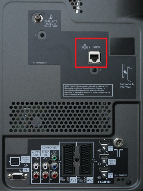

Jedná se o TV mého otce a tohle jsem mu navrhovala. Háček je v tom, že TV nemá LAN port, pouze HDMI a 4x USB.

TX-P42G20E by LAN ale mit mela.
Zadní strana:
3× HDMI vstup (2× verze 1.4 s typem obsahu, 1× verze 1.4 s automatickým vrácením kanálu)
2× SCART
1× Component vstup (YPbPr) + audio 2× cinch
1× Audio výstup (2× cinch)
1× Digitální optický výstup (PCM/Dolby Digital/DTS)
1× Mini D-sub 15-pin (pro PC)
1× LAN (DLNA, pro přehrávání souborů z PC a internetové služby)
1× vstup pro anténu
Re: Připojení TV Panasonic k wifi - výběr adaptéru
Pokud ten typ TV sedí, tak LAN port má. Aspoň dle specifikací výrobce.

To jsem si v manuálu přečetla taky. Otec ovšem tvrdí, že ho nenašel. No, pošlu ho to sundat ze zdi znovu, třeba to přehlídl (já to neviděla, byla jsem jen pověřena vznesením dotazu :bigups: )
Jestli nasel jen USB a HDMI, tak tech portu nenasel vice :-)
Mel by byt samostatne nahore nad SCARTAma v horni casti TV, mimo ty ostatni porty.
Jestli jsem to našel správně:

Našla jsem stejné foto, navedu ho na to
Dodatečně přidáno po 6 minutách 56 vteřinách:
OK, děkuji za odpovědi a téma označuji za vyřešené - drahý otec nesundal TV ze zdi, tedy port nemohl vidět *facepalm*
