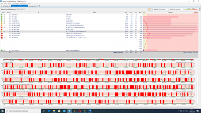

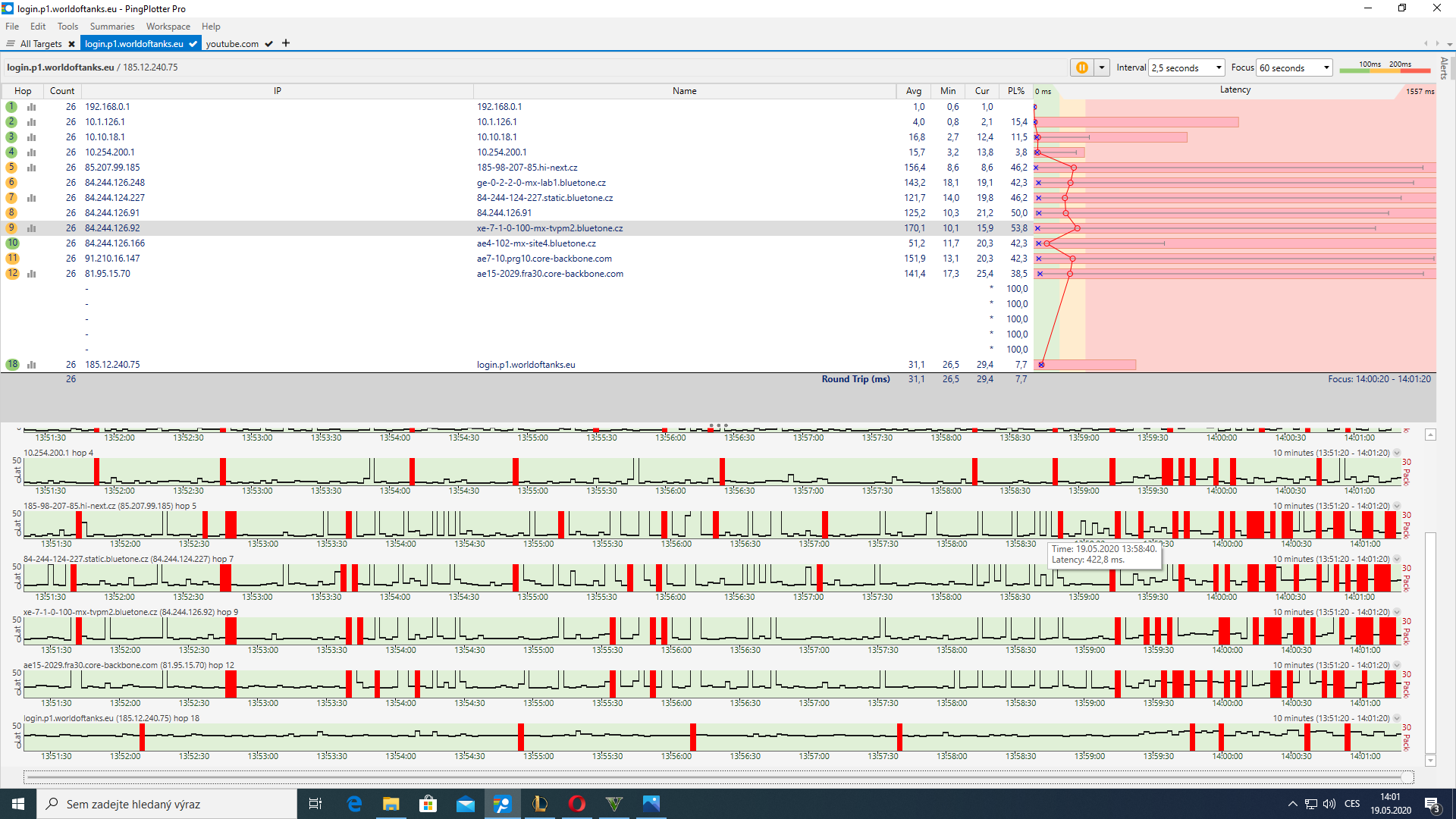

Dobrý den. Mám problém z internetem který funguje jen ráno do 12 hodin cca. Projevuje se to hlavne při hraní her kdy vse jede ok 20-40 ping a pak to každých 10 sekund skáče ne nesmyslný ping. Psal jsem providerovi a prej u něj chyba není dokonce mě řekl že je to moje vina že sem stahoval vetší rychlostí. Tak řekl že rychlost omezí a že to pujde. Po 3 dnech to stále nefunguje a možná je to i horší. Posílám fotku z pingplotteru jestli někdo pozná jestli je chyba u mě nebo u poskytovatele. Pokud to nebude u mě tak změním poskytovatele. Za odpověd děkuji.

"dokonce mě řekl že je to moje vina že sem stahoval vetší rychlostí"
Zcela poddimenzovana a pretizena sit poskytovatele - co nejrychleji pryc od nej.
Internetove pripojeni ktere nezvlada stahovani dat ? Pffffff.

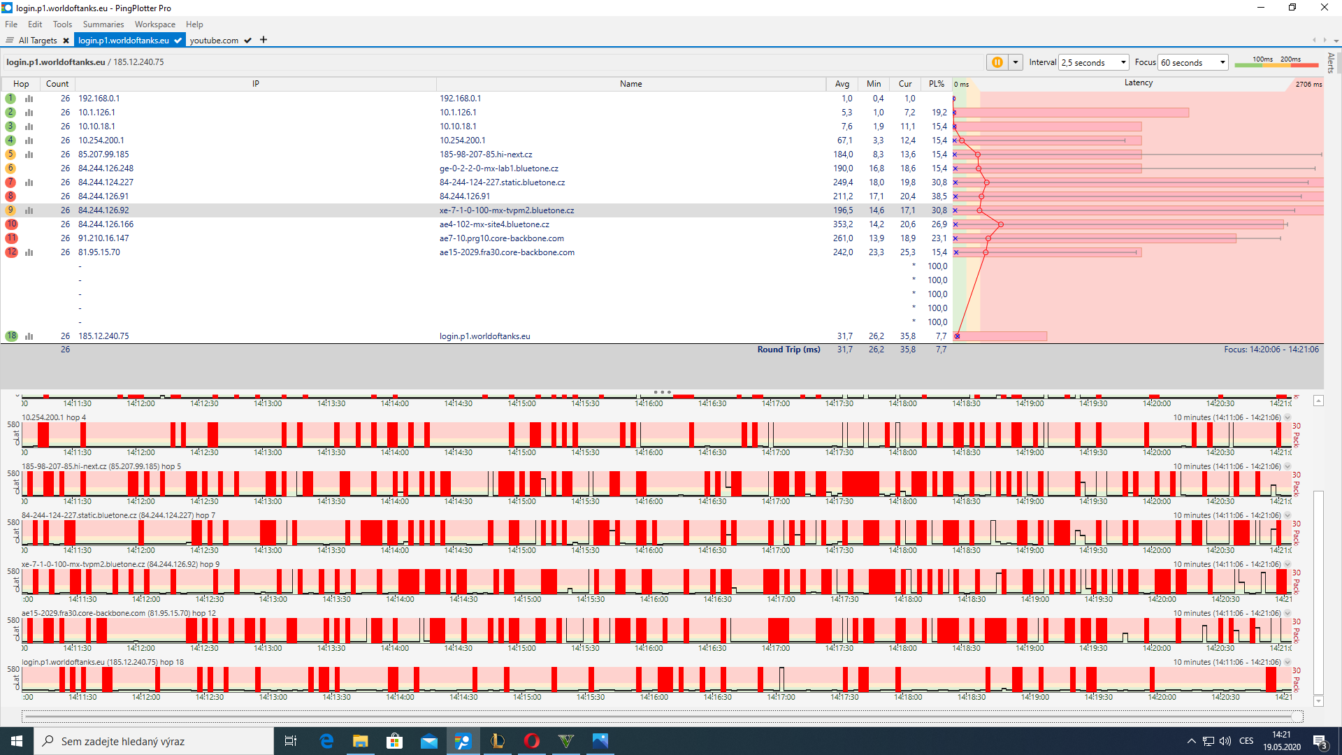

Dobře on psal že se přijde podívat ne router takže chyba nebude asi v routeru co ? protože jinak by to ráno nešlo v pohodě. Ted na 1 zařízení stahuji GTA V a pingplotter vypadá takto.
