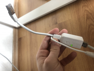

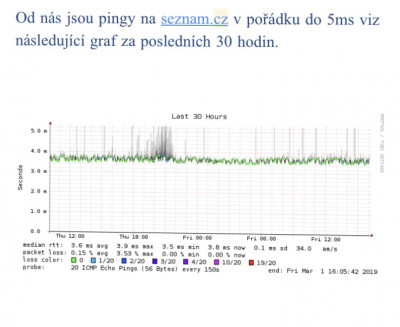

už delší dobu mám problémy s internetem. Ve zkratce, každých zhruba 5 minut mám vysokou odezvu, a to ať připojím počítač přímo přes kabel(zkoušel jsem dva), nebo notebook přes wifi, včetně mobilních zařízení. Internet jde do počítače zapojený přes: Přijímač --> PoE (které napájí přijímač umístěný na střeše)--> ethernet kabel do PC. Poskytovatel mi přišel internet změřit a tvrdí je, že je všechno v pořádku a zároveň se ohrazuje, že žádnou odezvu stejně negarantují. Přikládám proto i screenshot emailu kde mi tvrdí, že jejich ping se serverem seznam.cz je v pořádku. Problémy se začali vyskytovat potom co jsem zažádal o vylepšení rychlosti. Rychlost je doopravdy vyšší a výměna přijímače proběhla v pořádku, ale od té doby se potýkám s tímto problémem.
Přikládám všechny možné fotografie, které by třeba mohli pomoci v řešení problému.

Re: Pravidelně každých 5 minut mám vysokou odezvu (ping) internetu
Upřesním:
Na tvé straně nevidím nic, co by bylo špatně, pingy na router jsou v pořádku, výpadky žádné (router je ten první hop 192.168..)
Hned na druhém hopu (10.29..) je nejvyšší ping 1,2s, přičemž průměr je 12,9ms. Tohle je na wifi síti prostě normální a nedá se s tím nic dělat.
Můžeš samozřejmě poslat ten screen providerovi, ale ničeho nedocílíš, wifi připojení je už ze své podstaty nestabilní. Průměr 12,9ms je na wifi dost dobrá hodnota.
