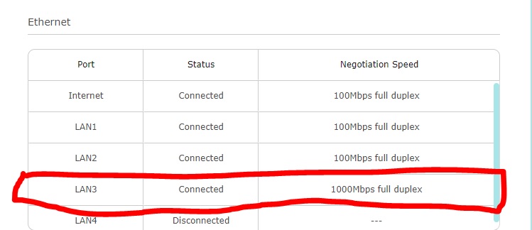

v domácí síti mám problém s tím, že i když bych měl mít mezi lokálním serverem a počítačem vyšší přenosovou rychlost (1Gbps), tak takovou rychlost bohužel nedostávám.
Jak si můžete povšimnout na obrázku, z portu LAN3 na routeru vede korektně 1000Mbps připojení do mého switche (správně se to i rozpozná). Tento switch má v sobě zapojen jak PC ze kterého posílám data, tak i server, na který ho posílám.
Oba dva počítače mají síťovou kartu GbE (podporují 1Gigabit připojení). Zároveň jsem i nastavil pro síťovou kartu rychlost z automatického výběru na 1Gbps (na obou počítačích), nicméně stále se nedostanu přes 100Mbps při přenosu.
Cesta Router -> switch -> PC a server jsou propojeny přes Cat 5e lan kabel, který by měl podporovat 1000 Mbps.
Rychlost přenosu je pouze 11MB/s (což je +- 100Mbps). Problém v rychlosti disků být nemůže, jelikož na PC mám tento disk a na serveru mám tyto dva disky propojené pomocí RAID0.
Nevíte někdo, v čem by mohl být problém?
Můj hlavní router je TP-LINK Archer C6 a switch TP-LINK LS108G.
PS: Je mi jasné, že všechny ostatní LAN porty z routeru dosahují pouze 100Mbps (jelikož mají v sobě AP, které jsou zastaralejší), nicméně to by nemělo ovlivnit rychlost přenosu mezi mnou a serverem, když právě ten port, co vede z routeru je 1000Mbps a všechna zařízení do něj zapojená podporují 1Gbps, ne?
Děkuji za odpovědi.
EDIT: Našel jsem důvod, důvodem je jeden vadný kabel, zkusil jsem přímou linku z PC do serveru a jelo to 1Gbps.
