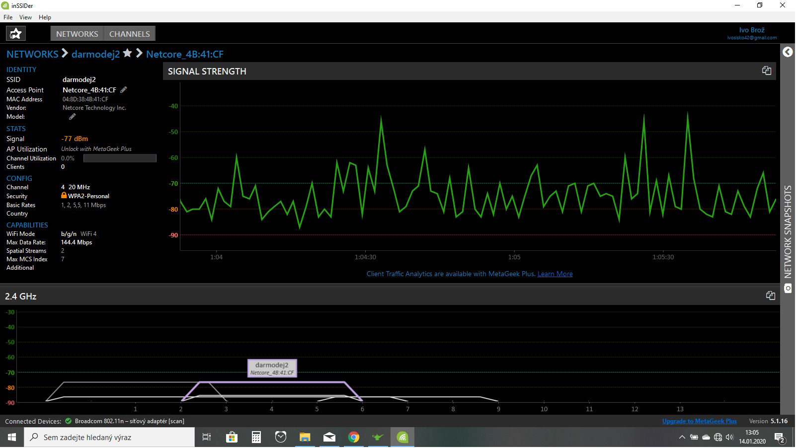

A ještě přiložím PrtSc z InSSIDeru: Dodatečně přidáno po 4 minutách 55 vteřinách:

PS: co se v SW InSSID pod položkou CLIENTS skrývá? Vyskytuje se mi tu občas síť "Divadlo" z nedalekého kulturního stánku a objevuje se tam číslovka 256 (že by tolik návštěvníků s mobily?)

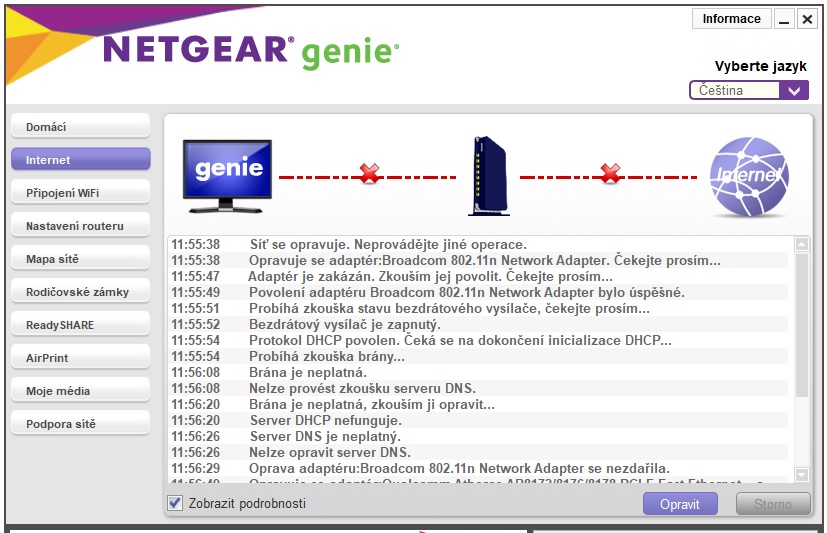

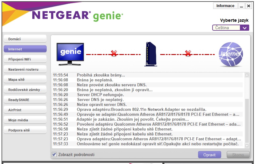

Technik přispěchal, v rychlosti cosi "poladil" s tím, že problém musí být v notebooku a v chvatu zmizel. Výsledkem (kromě přejmenování SSID a výměny routerů) bylo, že se situace mobilů zlepšila, ovšem můj notebook je stále s připojením v konfliktu - nadále se od sítě odpojuje.

Zatím jsem stále ze zdravotních důvodů "uvězněný" v Ostravě a nejsem tudíž schopen řešit problém s Jeseníckým připojením k internetu. V Ostravě jsem byl spokojený zjištěním, že mi WiFi šlape. Až do včerejška.
Při běžném provozu jsem byl s wifinou spokojený (pošta, surfování, stahování....). Ale včera jsem začal on-line koukat na seriály na stránkách VOYO a zde jsem zaznamenal problémy, které se projevovaly tak, že mi např. epizoda běžela 15min, pak se začala sekat v rytmu 30sec běží a na 15sec se sekne. Když jsem koukal na inSSIDer, tak se mi zdálo, že síla signálu je OK, ale když jsem koukl na BitMeter, tak jsem měl dojem, že tam je "mohutný" download. Neumím to ale dostatečně vyhodnotit.
Dnes jsem se připojil kabelem a problémy se sledováním on-line filmů zmizely.
Že mám problém především ve svém notebooku už asi začíná být jisté, ale dá se z těchto skutečností usoudit, zda bude potíž ve WiFi adaptéru anebo to bude spíše softwarová záležitost? Pokud by se měla měnit síťová karta, musím pořídit přesně ten model, kterým je můj NB osazen anebo mohu použít výrobce třetí strany?

1. z odpovědi jsem pochopil, že moje problémy jsou z drtivé většiny způsobené zarušením - na kterou část sítě 2,4 GHz rušení působí? Před routerem nebo za routerem (myšleno tím, že NB je za routerem)?
2. když čumím do inSSIDeru, tak se v pásmu 2,4 GHz opravdu "přetlačuje" několik (skoro by se dalo říct) desítek sítí, ale mate mě, že v pásmu 5 GHz nevidím ani jednu (což se mi nechce věřit, že by v centru Ostravy (v mém okolí) nikdo "nejel" na 5ti GHz)? Signál v pásmu 5 GHz mi asi musí dodávat můj poskytovatel, což? Musí být notebook nějak jinak vybavený, aby uměl 5 GHz?
3. k mému rozhledu by pomohla i odpověď na můj dotaz, týkající se síťové karty, položený v předcházejícím příspěvku
