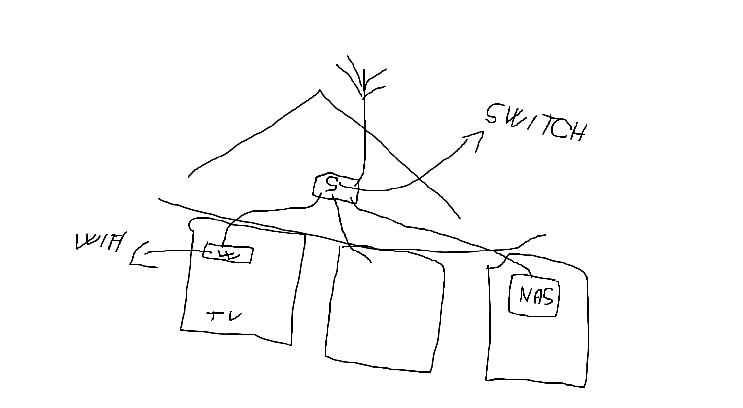

To jsem se asi špatně vyjádřil. Ano, zásuvka je přívod, ze zásuvky jde kabel do portu WAN. NAS je zapojen do portu LAN. Rozhodně jsem nezapojoval NAS do WAN.
Potřeboval bych ale NAS přemístit do jiné místnosti a tam lze propojit jen kabelem (bez wifi routeru). Přikládám rychle vytvořené hnusné schéma zapojení.
Ještě jednou můj problém - jakmile zapojím NAS v jiné místnosti jen kabelem, pak se mi v síti nezobrazuje. Toto bych potřeboval vyřešit. Wifi router by zůstal tam kde je (kvůli optimálnímu rozložení signálu). Půjde tedy pozměnit nastavení tak, aby se tento NAS při tomto zapojení zobrazoval?

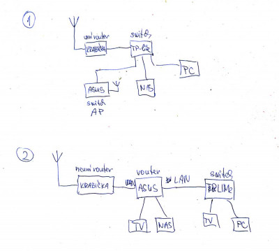

moznosti:
1) switch neni switchem jak by mel byt - musi vest do LAN routeru. - zde bude problem
2) je preruseny kabel od nas do switche
3) je preruseny kabel od switche do routeru
jakou roli tam ma ten switch na pude??
podle me si to cele pletes
obavam se, ze routerem je switch na pude...
takze musis z routeru dole udelat AP+switch a rozjede se to.
ITCrowd ma v podpisu navod router jako switch
Prophet
Příspěvky: 1261
Bydliště: 127.0.0.1
Re: Domácí síť se Synology
Příspěvek od Prophet »
Takže tam bude mít L3 switch na tej půdě. Souhlasím s dvorakem. Z wifi routeru udělat AP+SW podle návodu.
viewtopic.php?f=109&t=125575

Moc děkuji za odpovědi. Omlouvám se, že jsem takový nechápavec.

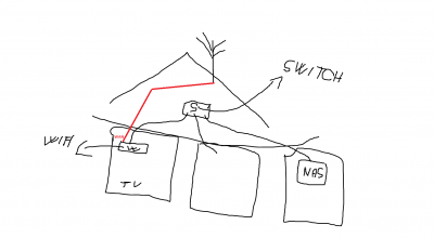

Podle schématu od Riki22 to chápu tak, že přímým propojením ze zdroje do WAN routeru, tímto router předřadím pro celou síť a poté switch spojí ostatní pokoje. Nicméně přivést další kabel ze střechy si už vzhledně neumím představit.
Na půdě je toto: https://switche.heureka.cz/tp-link-tl-sg1005d/
Chápu to tak, že to je switch, který jen rozděluje internet do dalších pokojů?
Nebo ta krabička na půdě je tedy router?
Takže když nastavím wifi router dole jako AP+switch podle návodu ITCrowd, tak by se měl NAS zobrazit i když bude zapojen v jiné místnosti a ne přímo do wifi routeru?
Snad to chápu dobře, už se těším až to vyzkouším :-)
Prophet
Příspěvky: 1261
Bydliště: 127.0.0.1
Chápeš dobře. Switch jen rozděluje internet. Pokud to připojíš podle Rikiho tak nemusíš nic nastavovat.
První ve tvé síti musí být vždy router. (To bylo psáno a zobrazeno obrázky).
Pokud bys chtěl asus jako switch, pak ta tvá krabička na půdě musí fungovat jako router.
"Na půdě je toto: https://switche.heureka.cz/tp-link-tl-sg1005d/" - tohle je switch
Polopaticky - na půdě máš anténu, nějakou krabičku a pravděpodobně PoE napáječ.
Případ 1)
Krabička nahoře je router. Pak jsou všechna zařízení za routerem. Tedy může switch na půdě fungovat. V tomto případě se asus zapojí jako switch+AP.
Případ 2)
Krabička nahoře není router. Poté kabel z Krabičky na půdě povede do WAN portu asusu. Asus bude fungovat jako router. A všechna zařízení v síti musí být zapojena do LAN portů tohoto routeru. Pokud budeš něco připojovat k tomu switchi na půdě, i ten musí být zapojen do LAN portu toho asusu.

neni duvod tahat prece novy kabel, vzdyt ty uz to pudni zarizeni spojene s tim Asusem mas.
nebo ti tam jeste neco chybi zakreslit.
jde o to pochopit princip, pak to bude fakt snadne. podivej se poradne na ty diagramy a schemata, co jsme ti tu posilali a premyslej.
