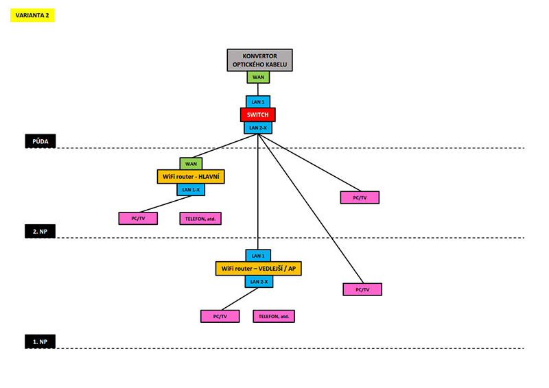

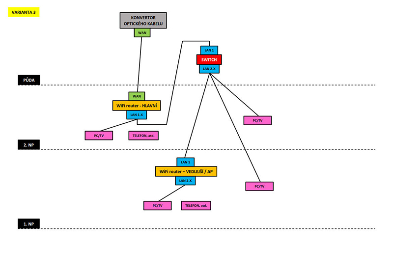

chci si doma vytvořit síť ze dvou routerů podporující WiFi MESH. Hlavní router bych nechtěl dávat na půdu doprostřed domu, ale rád bych měl každý router na obytném podlaží. V přílohách jsem znázornil 3 uvažované varianty. Druhý, vedlejší router by byl přepnut do funkce AP.
Varianta 1 je standardní propojení, které bude fungovat bez problému, ale router nechci dávat na půdu.
Variantu 2 preferuji, ale nejsem si jistým jestli bude fungovat, zde prosím o radu/komentář.
Varianta 3 je alternativou, ale zde bych musel táhnout 2 kabely ke zdroji internetu na půdu.
V případě, že by variantu 2 šlo takto zapojit, stačil by obyčený SWITCH, nebo například s funcí VLAN? Bude takto propojená síť se chovat jako jedna domácí síť?

Re: Propojení WiFi routerů s funkcí MESH pomocí SWITCH
První za přípojkou musí být vždy router. Takže varinta 2 odpadá.

Z jakého důvod potřebuje VEDLEJŠÍ router na sobě WANku? Spodní patro půjde přes jinou veřejku? Budeš ho samozřejmě zapojovat do LANu, zbytečně k němu budeš dostávat WAN a dělat další DHCP apod.
\\koukám, že si změnil obrázky, takže polovina nebude vědět o čem se bavím že, takže text nad tímto prosím ignorovat :evil: :evil: :evil:
Teoreticky varianta 2 pomocí VLAN ano,
- potřeboval by si managovaný switch s VLAN na půdě
- ale málokterý router tě nechá dělat VLANy na WAN a nenapsal si jaký hlavní router máš, ale předpokládám nějaký ASUS.
Koukal jsem např. na Zyxel USG a tváří se, že by to uměl.
Pokud pro tebe nedělá problém natáhnout další kabel, tak varianta 3 na to ti stačí hloupý switch na půdě a samozřejmě dole VEDLEJŠÍ router zapojení do LANky a vyplé DHCP.
Nebo si koupit router např. https://www.alza.cz/ubiquiti-edgerouter-x-d4016441.htm (1 390kč) dát na půdu a zbytek schovat za LAN.

Díky za rady a připomínky, už jsem se v tom zorientoval a vídím, že varianta 2 takto nelze. Zvážím reogranizaci kabeláže po domě a rozhodnu se pro variantu 1 nebo 3. Mám obavy, aby z půdy byl dostatečný signál pro 2. NP.
Routery mám k dispozici 2x ASUS RT-AC66U B1, AC1750, Wi-Fi Dual-Band USB3.0 Gigabit Aimesh Router, u zdroje jej nechám nastaven jako router a v 1.NP se bude chovat jako switch a AP. Mám větší vícegenerační dům a chci jej vykrýt 1 WiFi.

Harold: A co ti brání protáhnout WAN kabel z půdy do 2.NP, tam umístit hlavní router a dál pokračovat jako ve varintě 1)?
Harold
Příspěvky: 11
Registrován: 30 lis 2019 11:47
Příspěvek od Harold »
ITCrowd: Já mám z půdy roztahané kabely k PC, tak jsem to chtěl zachovat s tím, že bych tam dal SWITCH. Routery s WiFi bych dal na jednotlivá patra a do nich bych případně připojil tiskárnu, TV a další zařízení.
Ale nyní jsem došel k rozhodnutí, že současnou kabeláž přeorganizuji, zkusím jaký bude WiFi signál z půdy a případně natáhnu WAN do 2.NP, jak doporučuješ.
