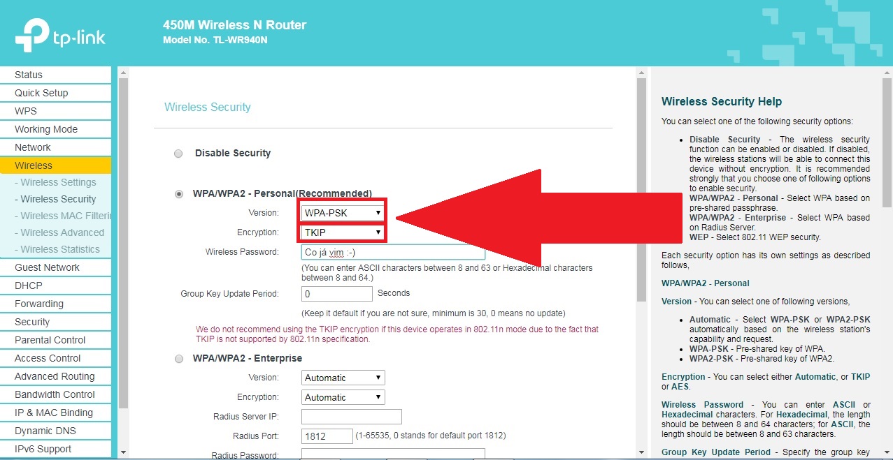

1.) Připoj se k Wi-Fi routeru kabelem.
2.) Start => Ovládací panely => Síť a Internet => Centrum síťových připojení a sdílení => (vlevo) Spravovat bezdrátové sítě
3.) Vyskočí na tebe tabulka se všemi Wi-Finami na které ses kdy s notebookem připojil. Svojí domácí Wi-Fi síť odstraň pravým tlačítkem na myší => Odebrat síť.
4.) Nyní se tvůj notebook připojí k bezdrátové síti i po změně zabezpečení, takže změň zabezpečení podle screenu pod tímto textem.
5.) Přepni se z Wireless Security na Wireless Settings. Omrkni "Mode:", zda nejde nastavit jen b/g, nebo třeba g-only. Pokud ne, tak nevadí, ale pokud to bude možné, tak to přepni. Dále pod tím nastav: "Channel Width: Auto" a "Channel: 6".
6.) Hotovo, pokud se nelze připojit kvůli bezdrátové kartě v notebooku, tak tento postup by to měl vyřešit. Není to však ideální a celou Wi-Fi síť to omezí na cca 22 Mb/s (v případě g-only).

Martin63: Omlouvám se, že jsem dříve neodepsal, nedostal jsem se k tomu vůbec.
Děkuji za velmi konstruktivně popsaný návod na zprovoznění.
Musím říct, že to asi opravdu funguje, dneska jsem ho asi 5 hodin používal a zatím mi to vůbec nespadlo :)
Řešili jsme od špatného routru po zastaralou WiFi kartu a v konečném výsledku to byla docela triviální věc .
Moc krát tedy děkuji za vyřešení problému si hlava a přišel si na to i bez toho, aniž by si to zařízení měl fyzicky v ruce.
Každopádně děkuji i všem za užitečné rady a Váš čas, protože ten je dnes velmi cenný mě to ušetřilo také dost času.
Tak že ještě jednou děkuji Martinovi :) Jsem rád, že i s tímto levným routerem mohu všude po domácnosti fungovat bez problému.
