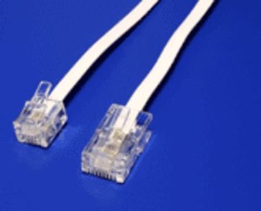

který konektor máš ???
Základní deska: B450 PRO GAMING ,CPU Ryzen 5700X3D,GPU Nvidia Galax RTX 3060,Patriot Viper Steel 64GB KIT DDR4 3600Mhz CL18,Zdroj:RM 750x / Case: SilentiumPC Signum SG1X TG RGB
adolf.ino
Příspěvky: 14
Registrován: 17 led 2019 12:43
Re: Nový kabel - nejde net
Příspěvek od adolf.ino »
Ten vlevo, RJ11
