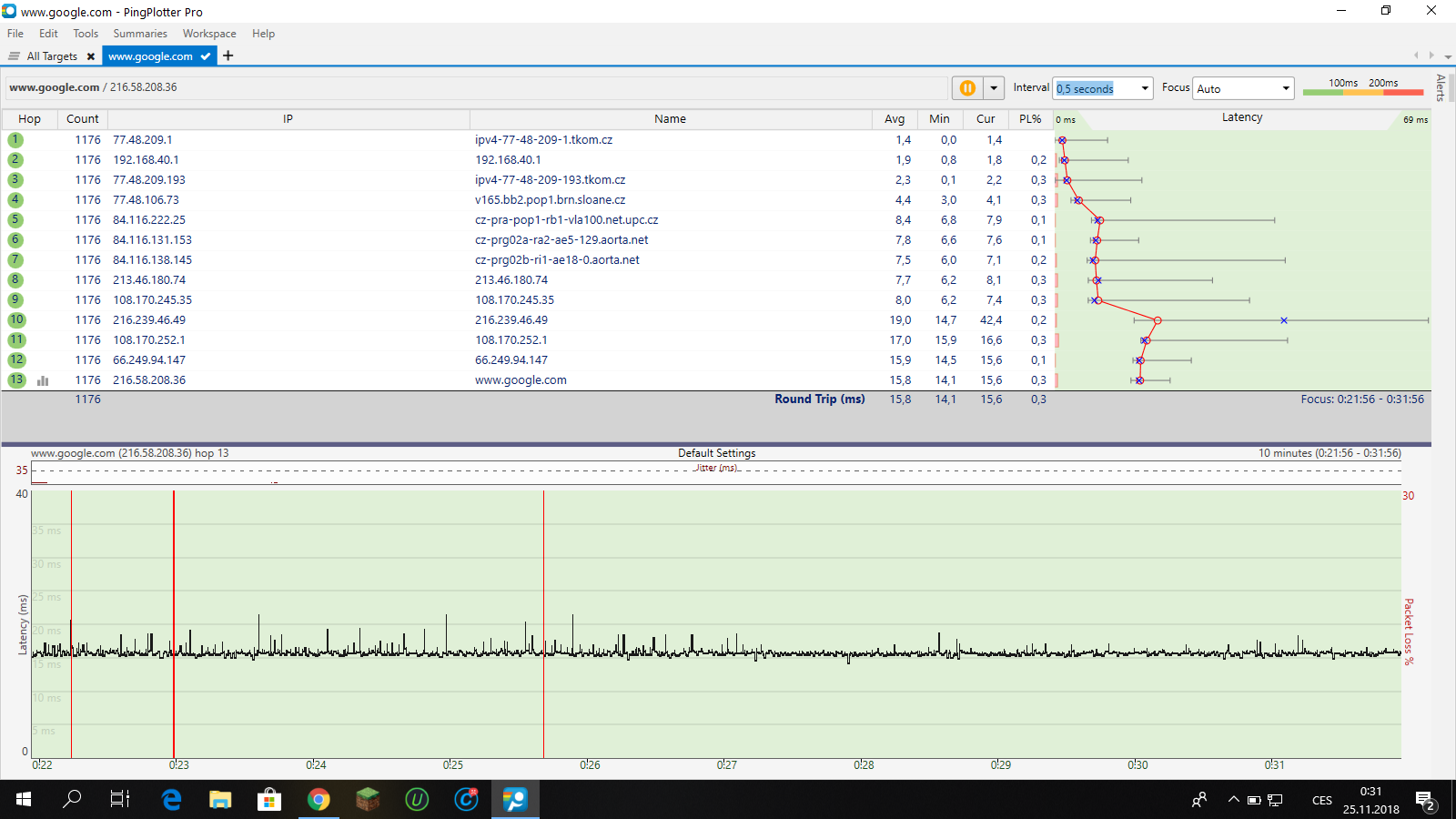

Trápí mě odezva, způsobuje to při hraní lagy, kvůly kterym to je nehratelné
Re: Nestabilní ping
Změň si nastavení DNS v routeru tak, aby síťová karta dostala DNS poskytovatele a ne IP adresu routeru.
Router je nejplečkovatější plečka. A ve vyšších rychlostech nestíhá a kdybys početl pár témat zde, věděl bys (pravidla).
Pokud máš připojení kabelem, vypoj router a přiveď internet kabelem přímo do počítače. Udělej pingplotter a uvidíme.
to trnx: už jsem ti psal, abys nelezl do témat, kterým nerozumíš.
15 (16) ms na wifi spojené plečkama bůhvíkde není nic směrodatného.
Pokud bych uznal za vhodné, vyžádám si screen při připojení kabelem s vypnutou WiFi, nicméně tazatel nebyl schopen dodat informace o připojení.

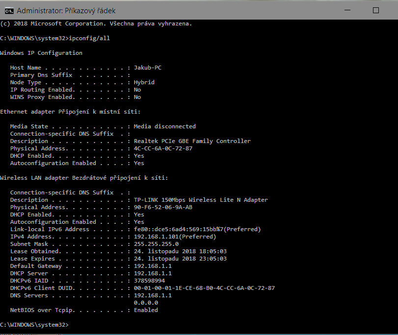

Re: Nestabilní ping
No to bych měl ten kabel napojen z routeru, takže tak by se to asi nepoznalo..
Poradíte prosím kde a jak změním nastavení toho DNS

Re: Nestabilní ping
Nastaveni DNS zmenis v routeru.

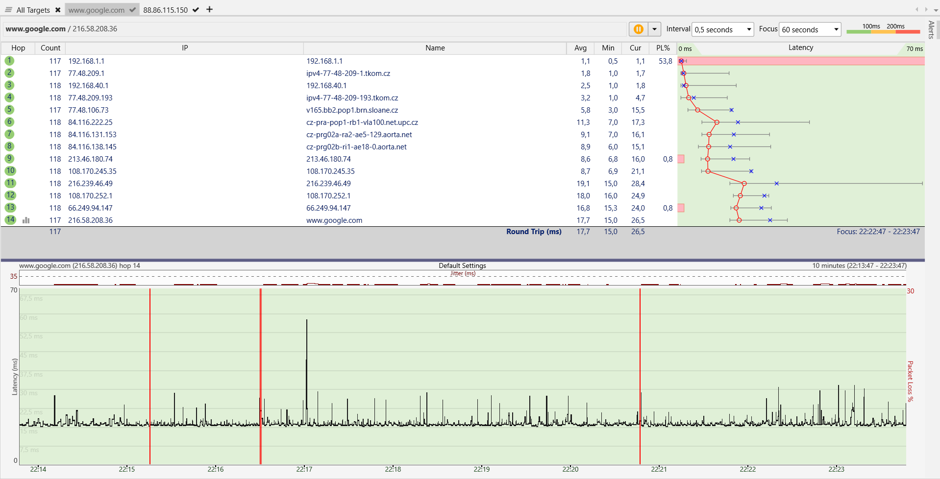

ITCrowd: Omlouvam se a beru na vedomi, ale pokud chapu spravne, 15 ms je prumer a v grafu jde videt ze to skace i do vysokych (cervenych) hodnot. Nemela by byt ta "usecka" jen v zelenem, popr. v zlutem poli? Nebo rozumim tomu spatne?
Re: Nestabilní ping
trnx: snažíš se tomu rozumnět
, ale...
Například u LAN jsou hodnoty jasné - vše v zeleném a do 1ms. U wifi to zdaleka neplatí. Průměr je tak 8ms, ale 16 není žádná výjimka, zvláště u pleček a zarušených prostor. Můžeš mít samozřejmě pravdu, ale nemusíš. A já hraju na jistotu, pokud rozumíš.
Re: Nestabilní ping
Rozumim. Jasny, nemyslim si, ze 16ms je pro bezdrat hodne nebo ze by to bylo neobvykle, ale chapu to tak, ze po dobu mereni vyletely nektere hodnoty vysoko a odezva byla mnohem vice nez 16ms, to ukazuje prave ta "usecka", ne? Tak jako by v cmd pingoval na server a dejme tomu z 10 odpovedi by 2 mely odezvu vesti nez napr. 100ms.

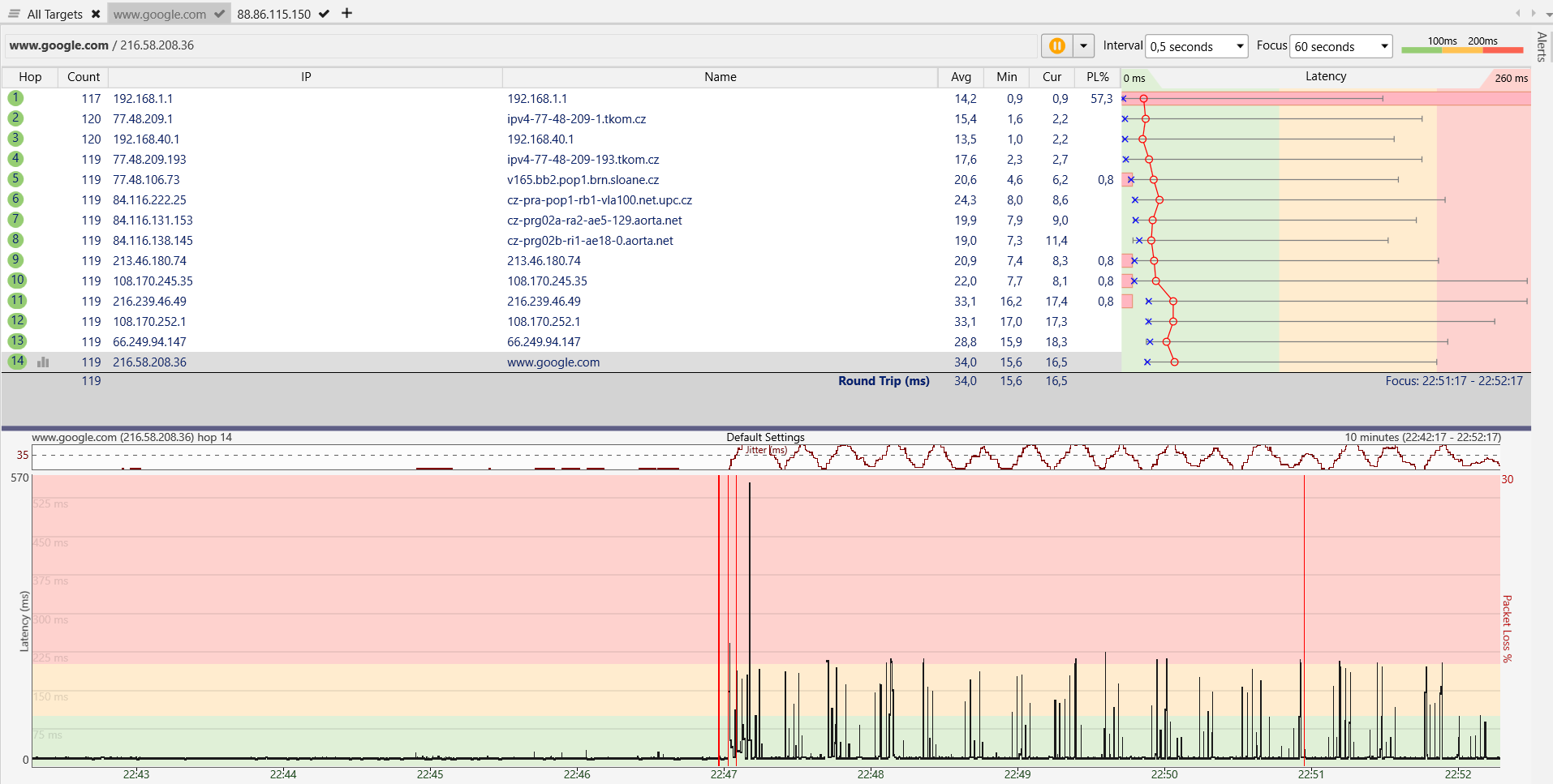

Re: Nestabilní ping
sqaro - pořád tam vidím router. Měl jsi udělat pingplotter BEZ ROUTERU!!!
trnx - nepleť se do tématu, o kterých nic nevíš. Abys mohl něco správně vyhodnotit, musíš mít zkušenosti. Nebudu ti vysvětlovat co kde jak a proč.
Re: Nestabilní ping
Do času 22:47 jsem byl připojen přes kabel a poté jsem byl připojen přes wifi
Nedokáži natahnout kabel bez routeru až k pc
Re: Nestabilní ping
Můžeš přetáhnout PC.
Musíš si uvědomit, že křišťálové koule tu nemáme. A bez tvé spolupráce to nepůjde.
Jestliže nechceš spolupracovat, pozvi si (a zaplať) technika.
