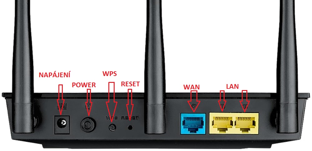

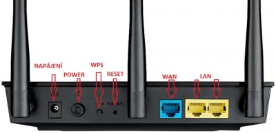

Po rozbalení krabice jsem byl překvapen malými rozměry routeru, velikost je oproti větším modelům asi dvoutřetinová. Router zvládá obě WiFi pásma, tedy 2,4 a 5 GHz, veškeré konektory a ovládací prvky jsou na zadní straně. Vzhled je klasický "asusovský", nožky jsou pogumované proti sklouznutí. Spodní stěna je opatřena úchyty na šrouby, pokud byste chtěli router připevnit na stěnu. Disponuje trojicí antén, jedním WAN a dvěma LAN porty, samozřejmě gigabitovými. Indikační LED jsou na horní straně.
Pohled na zadní stranu

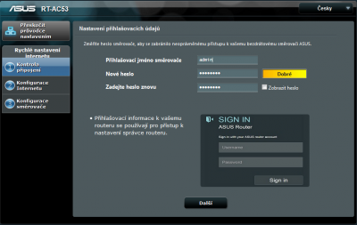

Vlastní nastavení pomocí průvodce (samozřejmě v češtině) je až nechutně jednoduché. Po připojení PC do LAN portu a zapnutí routeru si v prvním kroku router vyžádá změnu hesla do administrace routeru - nechybí signalizace síly hesla. Ve druhém kroku nabídne nastavení WiFi - tedy SSID a heslo na WPA2. Ve třetím kroku jsou žádány údaje od vašeho providera, pokud ale je povolena automatická detekce, pak stačí pouze stisknout "hotovo" a router funguje. Jednodušeji už to prostě nejde. Průvodce lze samozřejmě přeskočit a nastavit router ručně.
Nastavení pomocí průvodce

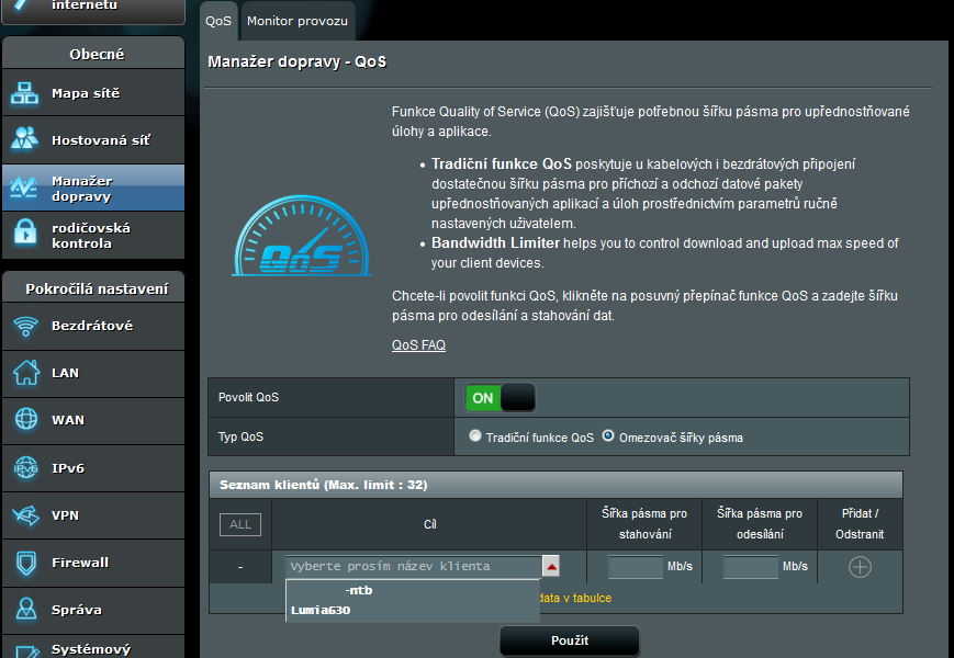

Manažer dopravy nabízí dvě volby - klasické QoS, kdy jsou přednostně doručovány pakety např. multimediálního obsahu a Omezovač šířky pásma, kde přímo omezíte šířku pásma libovolnému zařízení. Router nabídne k výběru připojené zařízení, lze ale vložit přímo MAC adresu, na kterou se omezení bude vztahovat.
Manažer dopravy a QoS

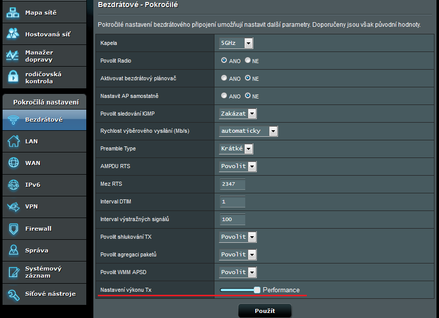

V nabídce "Bezdrátové" lze regulovat vysílací výkon.
nastavení vysílacího výkonu

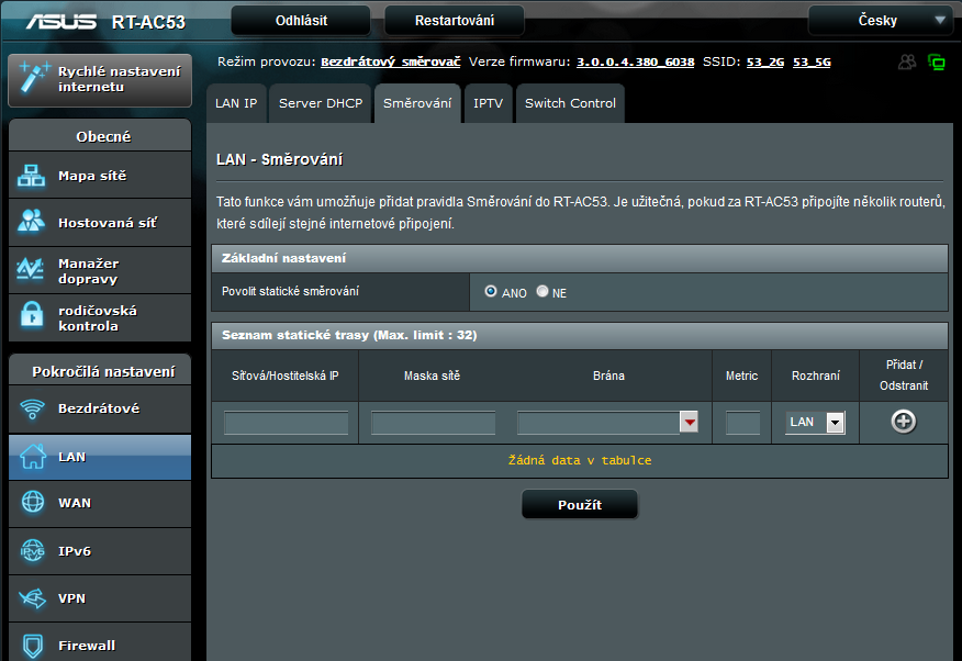

LAN umí směrovat port pro IPTV a navíc lze doplnit směrování pro více routerů za sebou, tedy můžete mít vícero sítí a následující routery nemusíte zapojovat jako switche. V této nabídce najdete i nastavení switche (též neobvyklé), byť jen pro broadcasting.
Možnosti směrování v LAN

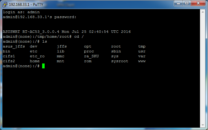

A co mě nejvíce překvapilo, můžete se k routeru přihlásit pomocí SSH a tudíž přímo měnit konfigurační soubory routeru. Časem se jistě na internetu objeví návody, jak této možnosti využít. V této cenové relaci bych něco takového nečekal. Ve windows lze pro připojení použít putty:
Připojení pomocí SSH

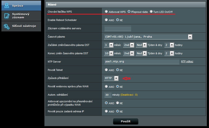

Router samozřejmě zvládá i standardní funkce. Tedy pro každé WiFi pásmo až tři hostované sítě, režimy router, repeater, AP, nabízí sledování výkonu, velmi podrobný log, zobrazuje připojená zařízení, umí síťové funkce netstat, ping a WakeOnLan, programování funkce tlačítka WPS (WPS, vypínání a zapínání WiFi, webová správa přes WAN, možnost připojení k administraci pomocí https protokolu (zabezpečené), port forwarding a port triggering a další.

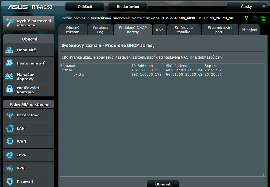

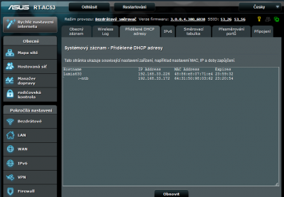

Seznam připojených klientů
Správa - volby funkce tlačítka WPS

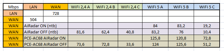

Bývá obvyklé, že sem vkládám i naměřené rychlosti:
Naměřené rychlosti
Naměřené rychlosti
Jak jsem měřil - na portu WAN připojen PC se SSD diskem, na portu LAN taktéž PC s SSD diskem. Sdílená složky z PC WAN byla namapována jako síťový disk na PC LAN. Měřená rychlost je zjišťována prostým kopírováním souboru z jednoho PC na druhé. Pro měření WiFi byl použit notebook a stolní počítač s instalovanou PCIe WiFi kartou Asus PCE-AC68 https://www.czc.cz/asus-pce-ac68/134243/produkt . Zároveň jsem využil možnosti vypnutí technologie AiRadar pro porovnání rychlosti se zapnutým a vypnutým AiRadarem. Co se týče měření v pásmu 2,4 GHz, to berte s rezervou, v mém okolí je na této frekvenci 22 sítí a výsledky jsou silně závislé na denní době. Položka "A" je vzdálenost 1m od routeru, "B" 3m přes jednu zeď, "C" 9m tři zdi, měřeno v klasickém paneláku. Sice to není žádné laboratorní prostředí, na druhou stranu lze se těmito výsledky řídit při nasazení v reálném prostředí.
