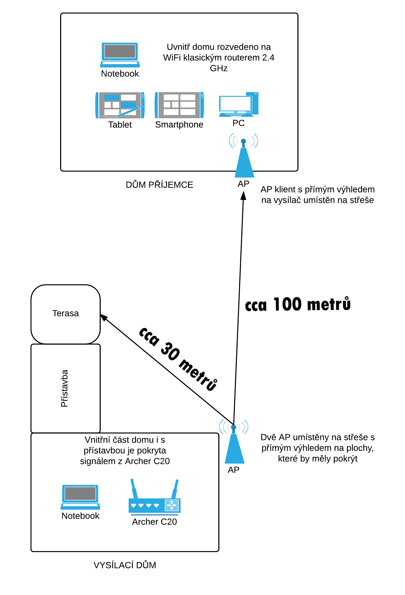

plánuji rozšíření WiFi sítě na zahradní terasu a napojení vedlejšího domu na internet.
Představa:
Mým plánem je napojit stávající router, který je v přízemí domu (Archer C20) na switch (nějaký 300Mbit/s) umístěný ve druhém patře pomocí kabelu, z tohoto switche by poté vedly dva další kabely zhruba 4 metry ke dvoumi PoE napájenými AP, které budou umístěny venku, jedno pro vysílání signálu WiFi na terasu vzdálenou od vysílače cca 25 metrů a druhý směrový AP (Ubiquiti NanoStation Loco M2), který by mířil na protější dům vzdálený od vysílače cca 100 metrů, kde by bylo taktéž AP Ubiquiti NanoStation Loco M2 ale jako klient.
Informace:
Výhled na obě místa kam bych chtěl internet dostat je čistý, bez stromů a jiných překážek.
Ve vysílacím domě jede většinou pouze jeden aktivní uživatel sítě, v protějším domě, který bude signál přijímat by měly jet aktivně dvě až čtyři zařízení(2 mobily a 2 notebooky).
Rychlost připojení vysílacího domu je 25 Mb/s download a 3 Mb/s upload.
Bohužel jiné řešení v této lokalitě není možné, takže buď a nebo.
Přikládám i obrázek s rozložením prvků a rozkreslení objektů.

Takto to udělat jde. Dalo by se na tom pár věcí vylepšit. Např. proč nenatáhneš kabel od switche do přístavby a terasu nepokryješ signálem přímo z přístavby?
Nereálná otázka je vážně téměř nereálná, obvodové zdi "klientského" domu by ti signál velmi oslabily.

Switch by měl být umístěn ve druhém patře u AP.
Jinak řešení s natažením kabelu od Archeru C20 do přístavby je také jedno z řešení a uvažuji nad ním, tímpádem by od Archeru C20 mohl vést přímý kabel do druhého patra bez switche až k PoE napájenému AP, který by vysílal na "klientský" dům.
Kdybych tedy řešil připojení vysílače s přijímačem lze použít Ubiquiti NanoStation Loco M2 či jiný AP?
Jde mi hlavně o rychlost u "klienta".

Na tom M2 sám funguji už druhý rok jako klient, bez problému šlape. Poskytovatel má sice jiný dražší AP, ale to porto, že má víc klientů.
