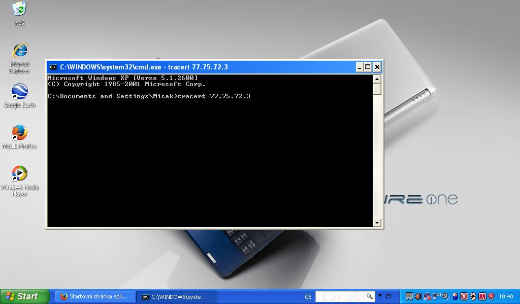

Re: PC hlásí připojeno, internet nejde
1. verze XP včetně SP?
2. napiš do adresního řádku prohlížeče: 77.75.72.3 Co se stane?
3. Zadej ručně DNS: 8.8.8.8 a 8.8.4.4
4. Do říkazového řádku napiš:
Kód: Vybrat vše
tracert 77.75.72.3
Screen sej sem.

Tak po tom zadání 77.75.72.3 se nestalo nic, načítání a pak že se nemůže připojit. Mám SP3 a omlouvám se, ale nevím kde nastavím to DNS :-/

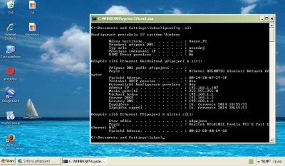

--- Doplnění předchozího příspěvku (18 Črc 2014 17:55) ---
Když se podívám znovu ještě na tohle, tak je tam "stav média: odpojeno." Fakt je to dobře? O.o
To se týká připojení k místní síti, které máš dle 1. obrázku zakázané. Určitě si to vše nastavoval u té Wifi sítě?
