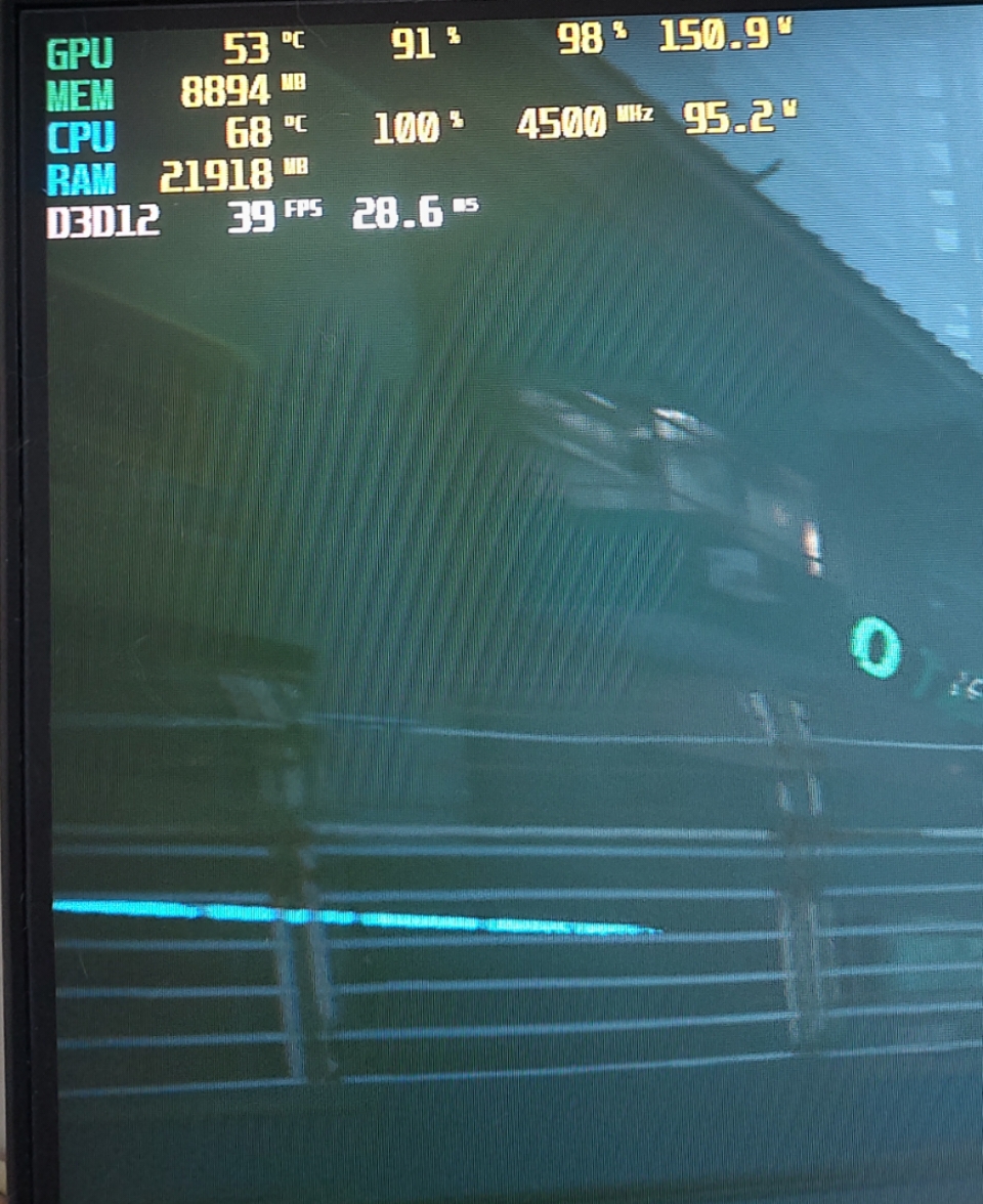

Příspěvek od Dreake236 »
Přikládám msi afterburner
Dodatečně přidáno po 1 minutě 34 vteřinách:
Nedostatek tam asi nebude občasné záseky tam asi jsou ale jinak bych řekl že to jeede asi nějak ,jen bych chtěl vyměnit sestavu za jinou
Vlada47
Příspěvky: 145
Registrován: 19 lis 2022 20:25
Re: Nový pc
Příspěvek od Vlada47 »
To je Cyberpunk 2077, předpokládam? Je fakt, že ten je schopnej si plně zabrat 8 jader i s HT/SMT, to mám vyzkoušeno. :-) Asi takhle - v týhle situaci Ti upgrade CPU o něco pomůže, ale pravděpodobně to bude o těch +/- 9%, co není využitá grafika, což znamená, že si pomůžeš z 39 FPS na 43 FPS (samozřejmě čistě teoreticky...), pak už to viset na grafice, takže si rozmysli, jestli chceš vylepšit situaci o 4 FPS za 30 tisíc.
RTX 4060 Ti neni grafika na 1440p (zvlášť pro 100+ FPS), určitě ne v Cyberpunku. To chce RTX 4070 a silnější. Je fakt, že jakmile je Tvůj bottleneck GPU, tak máš možnost si snížit detaily a/nebo použít DLSS a vytlačit tak víc z té rezervy, co má procesor, takže jestli si ochotný snižovat kvalitu obrazu, asi se o tom dá jakž takž bavit.
