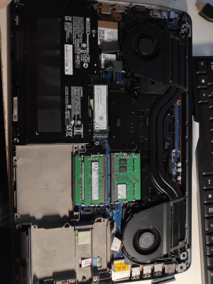

Otevřel jsem jej.
Jsou tam 2 místa dokonce.

Na 2,5" disk ti chybi jeste kovovy ramecek. Muzes disk prilepit oboustrannou paskou, ale to nedoporucuji.
Neni lepsi vyuzit i ten druhy M.2 slot ? K tomu zadny ramecek nepotrebujes a je i rychlejsi (SATA vs NVMe).

Ten M.2 by šel asi taky. Jen mě trochu překvapuje ten škrtlej nápis. Kupoval jsem ntb a pochybuju že by někde bylo napsané nefunkční port.
Kovový rámeček nemám, to je tenhle? https://vi.aliexpress.com/item/32966016 ... Cxl1tKhEpx
Když vezmu M.2, tak stačí jen disk? https://www.alza.cz/kingston-kc3000-nvm ... 817197.htm
Příspěvky: 55086
Re: SSD disk pro HP Zbook 17 g3
Presne tenhle ramecek. V cene mas i kabel, ktery uz mas.
Staci jen disk, sroubek tam, vyrobce pripravil.
Jestli slot funguje muzes vyzkouset tim ze stavajici prehodis do druheho slotu.

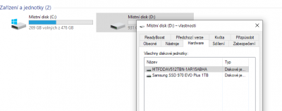

Zakoupeno, namontováno, naklikáno, funguje.
Dal jsem tam 970 evo plus.
Velmi děkuji petr22 za pomoc :)
