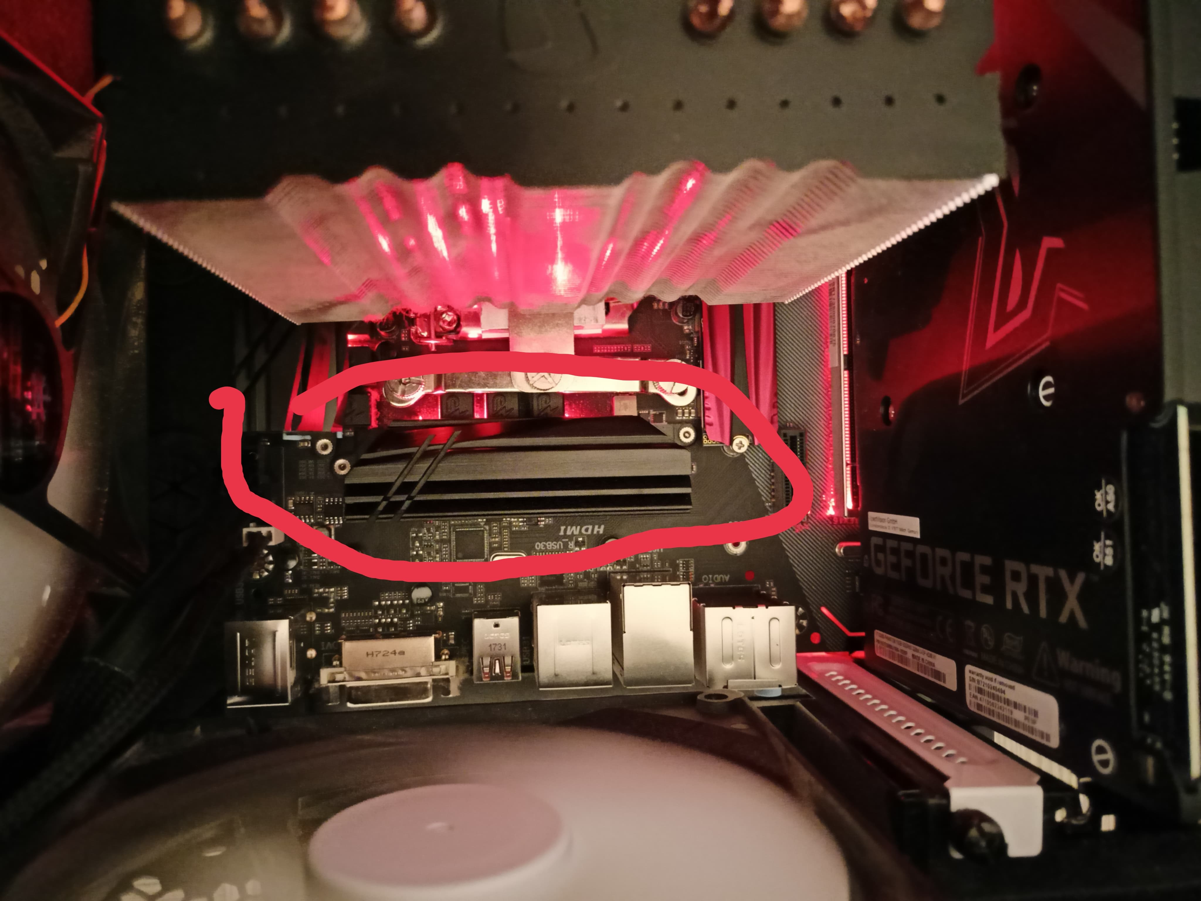

ahoj, poradíte mi, jak bych nejjednodušeji nainstaloval větráček na pasiv viz. obrázek. Díky!

Na chladic cpu - pomoci klipsu, ktere jsou soucasti baleni chladice, pokud nejsou tak stahovaci pasky.
Klips nevidim, tedy predpokladam ze na chladici cpu chybi ventilator.
Na ten chladic dole nema zadny smysl davat ventilator, protoze ho chladi proud vzduchu z chladice cpu.

Jde mi o malý chladič na černý pasiv viz fotka.. na procesor samozřejmě větrák je.

Jelikož má napájení CPU teplotu 90stupnu, tak bych ho rád ochoadil samostatně.

To nepomuze - pokud je na chladici procesoru ventilator, je uz pasiv v proudu vzduchu od nej.
viewtopic.php?f=7&t=222169&p=1739076#p1739076
Hlavni pricina je ta i9-9900K, lze ji trochu priskrtit softwarove aby nemela tak vysokou spotrebu.
Jestli je chladic vlazny, je problem s prenosem tepla z regulatoru na chladic - to je treba vyresit,
chladic pasiv na ktery se teplo neprenasi nema smysl.
Tohle zkratkla neni deska pro zrave procesory.

Problém s přenosem jsem vyřešil a dostal jsem se o20° níže.. je mi jasné, že problém je ten CPU.. za normálních okolností bych do něj nešel, teď bych to potřeboval nějak vyřešit, aby to rok šlapalo.. mám pro procesor připraveného krakena, který půjde do nové skříně.. takže bych k tomu nějaký větrák potřeboval dostat..

Jakeho Krakena?
Kvalitni vzduchovy chladic je obvykle lepsi nez AIO, je tissi a spolehlivejsi, netreba sledovat
zda bezi cerpadlo a zda to nekde netece.
Nejjednodussi zpusob jak uchytit ventilator v libovolne pozici jsou neohebne draty, sice to nebude
hezke, ale bude to funkcni. S tim Krakenem je dalsi ventilator nutny, protoze na cpu neni ventilator.

Kraken x63.. paradoxně jsem ho pořídil kvůli vzhledu, ale holt to budu nějaky měsíc muset vydržet s drátem.. ještě si trošku pohraju s tím undervoltem..

Teď řešíš dobře, jak se bude chladit napájení na desce, zkus se zamyslet, jak se chladí, když tam dáš nesmysl jako AIO?
