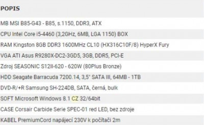

Ahoj.
Chtěl bych po šesti letech buď upgradovat můj stávající PC nebo případně složit úplně nový, pokud už v tom starém nejsou žádné komponenty, které by šlo s novými ještě nějak účinně zkombinovat (otázka samozřejmě je i jak moc opotřebované můžou některé už být + to stáří je už docela značné, takže asi se tam stejně už žádný dostačující komponent nenajde). Cenově bych se chtěl vlézt do těch 25 tisíc, nepočítaje monitor, který už mám. Osobně se prakticky vůbec v skládání nevyznám, takže nějaké vlastní tipy nemám.
Počítač by měl, pokud to v té ceně půjde, rozjet na vysoké detaily všechny nové hry jako např. AC: Valhalla, Cyberpunk 2077, Metro: Exodus, Red Dead Redemption 2, Horizon: Zero Dawn, nové Call of Duty apod. A měl by to zvládnout aspoň na střední detaily i několik dalších let. Vím o tom, že zrovna nedávno byly oznámeny grafické karty nové generace, ale nedíval jsem se přesně, zda tam je i nějaká, která by se vlezla při skládání do těch 25K. Jestli ano, tak samozřejmě budu muset čekat.
Do ceny by nějak měl vejít i nový OS a byl bych rád i za návrh na nějakou novou bednu.
V příloze přikládám komponenty starého PC.
Díky moc za rady a odbornou pomoc :)

určitě čekat, cenově by se mohla vejít RTX 3060/Ti, případně některej z novejch Radeonů kerý budou představený na konci října...

AMD by mělo hned v průběhu listopadu prodávat, esli tou dobou bude už i RTX 3060/Ti se nechme překvapit, každopádně s tou dostupností to zatim nVidia nezvládá...

Ok, díky. Takže budu ještě čekat, nějaké návrhy zatím bez grafické karty by asi nešlo udělat vzhledem k tomu, že se přesně neví cena.

Horší je že vyčkávací taktika se ordinuje už pomale od srpna, ale zatím to vypadá tak že se bude čekat až do příštího roku protože do té doby nic nového od Geforce asi nebude k dostání. Stějne tak i procesory od AMD ( 5600 ) do cenově dostupných pc asi jen tak nebudou. Vypadá to že toto období je prostě nejhorší pro pořízení nového PC. Taky jsem do toho už chtěl prásknout a ted váhám zda teda počkat ještě pul roku nebo něco prostě koupit.

toť pravda, snad jen ty Radeony by mohly bejt v listopadu pokud bude dost kusů skladem...

tak rozhodnutí je na tobě, teďka by to s timhle rozpočtem mohlo bejt s R5 3600/i5-10400F a RTX 2060S...
