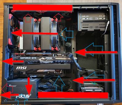

Takže ventilátor nefouká "ven", ale nasavá a vzduch jde přes vnitřek zdroje. Dává se z 99.9% tak, že nasává zespoda a dozadu to pochopitelně vyfukuje. Pro lepší airflow se do skříně dávají minimálně dva ventilátory dopředu které nasávají dovnitř a jeden vzadu a jeden nahoru, které vyfukují ven (já mám po třech). Ta doba, kdy byly skříně konstruovány tak, že se zdroj montoval nahoru a ventilátor zdroje tak nasával teplý vzduch z bedny, už je díky bohu pryč. Dnes jsou zdroje i konstruovány tak, že pokud neběží v určité zátěži, tak chladí pasivně a netočí se větrák.
Tudíž moje rada je, rozhodně ventilátorem dolů pod skříň.
Já to mám takto
Já to mám takto

Bavíme se tu o zdroji, a jak je vidět na mé fotce, tak logicky je zdroj absolutně izolovaný od vnitřku bedny a tudíž vzduch nasává i vyfukuje bez zásahu do vnitřní airflow se kterou si poradí právě přidané ventilátory do bedny. Jak říkám 2+2 ventilátory je minimum.
Nevím jak ten jeho zdroj, ale dnes už jak jsem psal, tak zdroje ani netočí ventilátor, pokud nejsou v dostatečné zátěži a chladí pasivně. Takže na co obracet zdroj dovnitř, to jsem snad nikdy ještě ani neviděl. :roll:

Bože proč by někdo ověřoval teplotu zdroje, pokud chladí pasivně a nebo prostě jen dobře?? Mě například ventilátor zdroje 90% času stojí.
Zdroj svým umístěním na rozdíl od grafiky právě má tu možnost být mimo bednu nasáváním a výfukem a nevím kde jsi vzal, že filtr je nějaký molitan? :lol: Tudíž grafika pochopitelně musí fungovat s vnitřní airflow, protože je umístěna uvnitř.

Ale vždyť o tom se tu snad ani bavit nemusíme, to je jasná věc. Proč mám asi stejně jako drtivá většina uživatelů ventilátory tak jak na fotce?? Zespoda a zepředu chladný dovnitř a zezadu a nahoře ohřátý ven! Proč už výrobci skříní nedávají možnost zabudování zdroje nahoru do skříně?? Dole je to prostě pochopitelně lepší jak jsem říkal, jelikož nasávání i výfuk zdroje jsou mimo skříň. Ukažte mi někdo někoho, kromě petr22 , kdo si do skříně namontuje zdroj ventilátorem nahoru?? Neviděl jsem snad ani video o stavbě PC (a to i profíků), kde by někdo dával zdroj obráceně i když netvrdím, že když jsem to já neviděl, že to ještě pár jedinců neudělalo a ještě to třeba neprezentovalo na Youtube. To je s odpuštěním jen výplod "něčí" fantazie.
