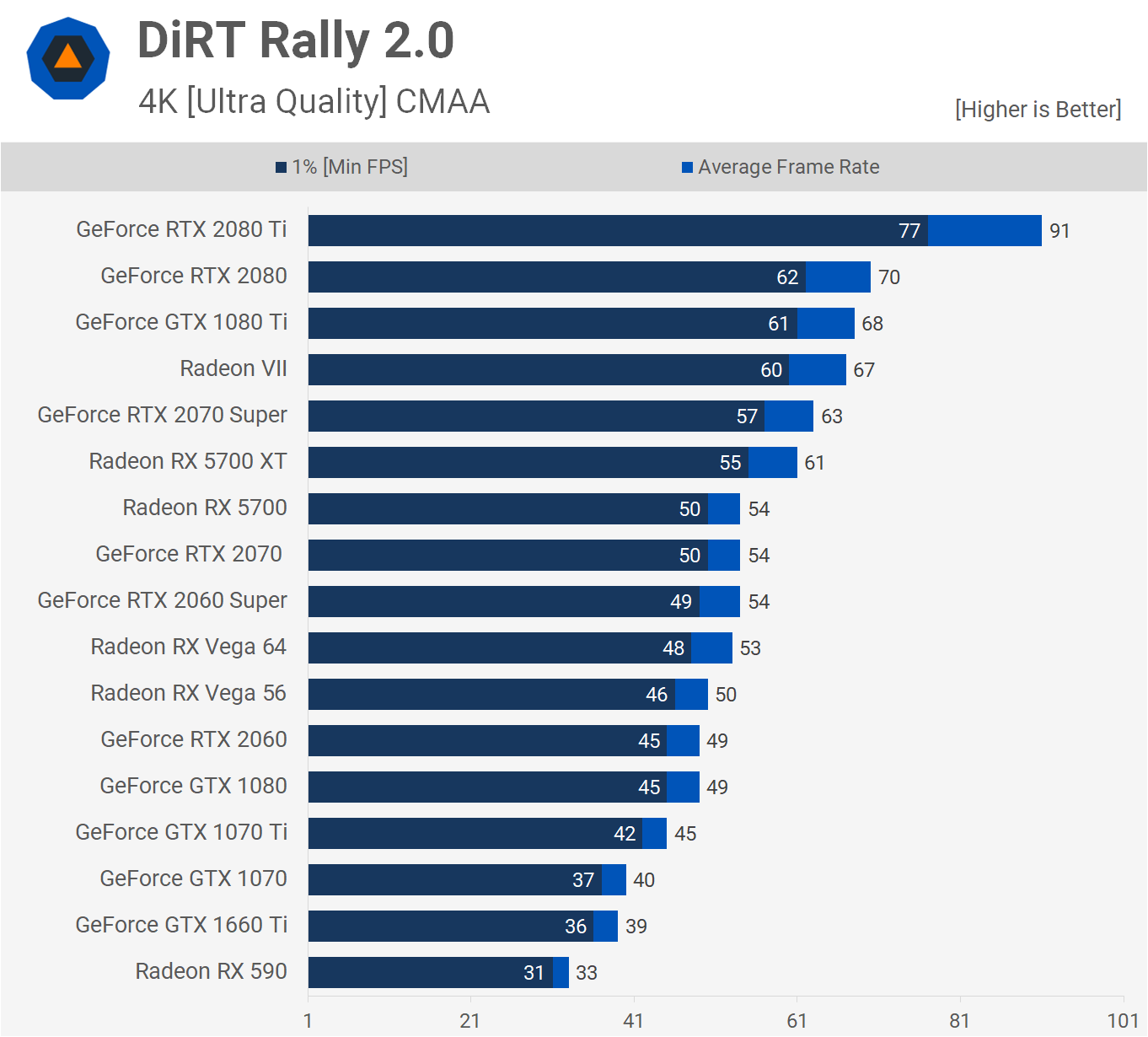

Tak pokud se bude snažit rozjet UHD, tak ho něco jako Intel vs Ryzen nemusí vůbec zajímat, protože na tom záležet opravdu moc nebude, jelikož co ho bude spíš trápit je to, že to bude vše ležet a stát především na grafice a je jen otázka, jak moc bude narážet na strop. Osobně bych dal třeba Ryzen 3600 a pak tam nacpat co nejvýkonnější grafiku co půjde, takové hry by se mohly dát rozchodit na 4K, chce to aspoň takovou RTX 2080S, záleží co se vleze do limitu.
Dodatečně přidáno po 1 minutě 28 vteřinách:
Ehm, moment...až teď jsem si všiml toho limitu - ty chceš hrát na 4K se sestavou jen za 25K? Tak to bych si raději rychle nechal zajít chuť.
Dodatečně přidáno po 5 minutách 36 vteřinách:
I když podle tohoto benchmarku ten Dirt by jakž takž mohla utáhnout i ta RX 5700:

Dirt 2.0 i Asseto Corsa podle mě ve 4k utáhne celkem bez problému. Sám tyto hry hraju ve VR na 5700xt a není problém se dostat na 80Hz při rozumném (cca středním) nastavení.
Často tu čtu, že na 4k je bezpodmínečně potřeba 2080ti, ale pokud se člověk smíří se sníženým nastavením (většinou to ani není extra vidět) tak něco kolem 5700 postačí.

Ok díky za vysvětlení. Ještě bych se rád zeptal na názor RX 5700 vs RX 5700 XT. Je mezi nima 2000,-, na grafu si vede u zmíněného Dirt 2.0 XT o několik FPS lépe. Je tam rozdíl pouze softwarový? Vyplatí se investovat ty 2000,- ještě? Nebo v cenové relaci do 12000,- vládne už jiná grafika?

RX 5700 XT už dost topí, té bych se vyhl, za ten výkon navíc to moc nestojí, navíc u nějakých lepších edic už ten poměr cena/výkon stejně není tak výtečný a u těch levných zas nestíhá chladič a je dost hlučný, ta efektivita už je prostě docela mizerná oproti non-XT, kde je o poznání lepší a ta karta je výrazně tišší a má menší spotřebu, přitom výkonu zas tak moc neztratí. XT má líp vybavený čip, ale toto hraje spíš až druhé housle, jde především o ten power limit, kdy to má právě posunuté TDP a agresivnější takty, non-XT je v tomto takové přiškrcené. Navíc do non-XT verze se dá nahrát VBIOS z XT a chová se to pak úplně stejně a není problém si to na její úroveň dotaktovat, samozřejmě něco málo ještě bude strádat kvůli těm chybějícím výpočetním jednotkám, které už tomu čipu neodemkneš (v non-XT jé úplně ten samý čip co v XT, akorát částečně deaktivovaný, protože to bývají méně povedené kusy, které už nezvládnou specs plné palby, tak se z toho udělá nižší verze a nemusí to celé vyhazovat), ale to už nestojí za řeč, za těch pár jednotek výkonu navíc už nemá smysl tolik připlácet.
