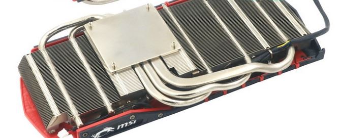

Petře, která nereferenční grafika má na pasivu podélné žebrování? Nemáš svůj den?

"Petře, která nereferenční grafika má na pasivu podélné žebrování? Nemáš svůj den?"
Vsechny MSI a Gigabyte grafiky, ktere mam maji zebra po delce karty. Toto reseni povazuji za lepsi,
protoze alespon cast vzduchu to fouka ven.
Optimalni pochopitelne neni ani pricne, ani podelne, ani v jednom pripade neproudi vzduch jednim smerem,
od predu dozadu skrine (podelna zbra - fouka ven ze skrine a dopredu vevnitr, pricna - fouka do bocnice a do desky,
mozna je i kombinace viz Accelero chladice).
Dokud bude ale vyresene chlazeni skrine, tak ta grafika bude proudeni vzduchu narusovat minimalne, staci
ventilator foukajici vzduch skrz predni stenu pred chladic grafiky.
Fractal Design S2 je z nich samozrejmne nejkvalitnejsi pokud jde o zpracovani skrine, mohlo by se ale stat
ze penize budou chybet na komponenty, skrin stoji 4000 Kc.

Petře, nemáš pravdu, ale nemá smysl hádat se tady ... namátkou na všech nových MSI vidím příčné, na všech nových Gigabyte vidím příčné ... určitě na těch výkonnějších ... koukám podélné má třeba 5500 GB, možná i další, ... podélné hůř chladí, o důvodech nechci tady spekulovat ... já jen že tvůj první post udělal "amen", jakože nereferenční ne a do prvního slotu už vůbec ne ...
