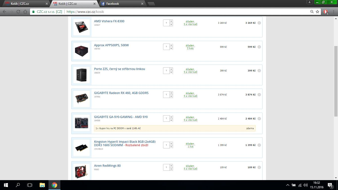

Zdravím, odešel mi starší PC a tak už chci nový. Jenže si můžu dovolit PC max. do 12 000,- a chci aby se na něm dalo něco hrát.. vybral jsem si následující komponenty a chci se zeptat jestli vše sedne a jestli mi PC rozjede třeba GTA V aspoň na střední až vysoké detaily. HDD mám a systémy potom dokoupím. děkuji :) přidávám foto

Procesor vyměnit za i3-6100, ten zdroj nebude kvalitní, zbytečně drahá deska, case taky nic moc..
Dodatečně přidáno po 7 minutách 17 vteřinách:
Stavěl bych to nejspíš takto : https://www.czc.cz/atogm7tdlehek9gv4r3fh7hgdg/seznam

+ tam máš asi ram do notebooku.

nechci intel.. od toho už utíkám.. chci AMDčka.. chci jen odpovědět na otázku.. když to takto sestavím, a třeba vymením tu značku zdroje, rozjede to třeba tu GTA V na střední až vysoký detaily? :) dobře toho jsem si nevšiml :D RAM vyměním :D

s tím intelem by se dalo zahrát gta 5, nejspíš ne na vysoký, ale běželo by to lépe než na amd

Jde o to, že i3 má větší výkon na jádro.

No jak myslíš, ale AMD bych asi na boxovém chladiči neprovozoval.

Jestli chceš AMD tak si počkej pár měsíců na ZEN přinese u AMD asi po 5 letech novou architekturu a po 10 letech navýšení IPC.

Já si toho vážím ale intel jsem měl 7 let.. chci něco novýho.. a i když ten procesor AMD procesor bude horší než ta i3 tak i přesto to bude tak 4x lepší než komp kterej jsem měl do teď :D nevadí mi když to nebude mít výkon jako intel.. chci si na tom jen něco málo zahrát.. třeba Rise of the Tomb Raider, far cry 4 a tak :D to mě zajímá jestli půjde.. nejsem náročnej hráč.. bude mi stačit když to půjde na medium detaily.. hlavně aby to šlo :D
