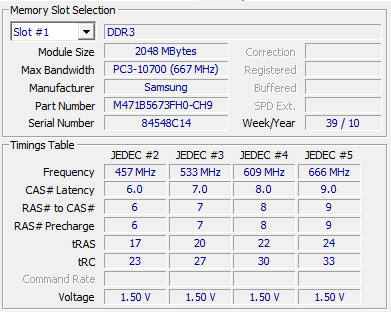

Tak tohle je to co vím o ram

Přidávám vice info, ramky jsou stejné

jeden můj známej radí "Dal bych tam ty dvě s frekvencí 667 (666 – existuje z těchto jen jedna hodnota)."
Trochu jsem mu nerozuměl ragoval na tudiš fotku která je výš v příspěvku
Stale nevím rád bych měl nejrychlejší ram co jdou a 8 gb paměti k tomu
Re: 8 GB ram do ntb
Napsal: 29 úno 2016 23:37
od RIKI22
Pozri na 1. prílohu CPU-Z Dram Frequency 532.1 MHz. To je polovica z frekvencie na akej Ti bežia RAM x 2 t.j. 1066MHz.
To isté platí aj o 2. prílohe 666MHz je tiež iba polovica pretože máš Ram 1333MHz.
Môžeš sa nato pozrieť aj cez program :
https://www.drivereasy.com
Hneď, ako ho spustíš, vpravo dole Hardwarové informace - Základní deska ... Tam by mala byť zobrazená celá hodnota frekvencie na akej Ti beží Ram.
Toto by mala byť ram čo máš teraz:
http://www.datamemorysystems.com/parts/ ... 73FH0-CH9/
