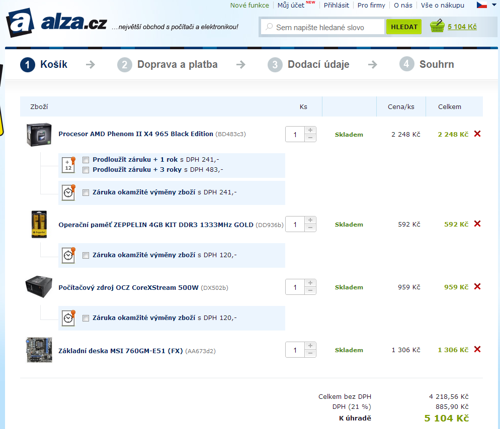

Dobrý den,jsem trošku náročnější .Chtěl bych základ herního počítače.Skříň už mám,hdd který bych časem vyměnil za SSD až bude více peněz. Pak mám i mechaniku,OS také mám,monitor klávesnici a myš.Takže potřebuji zdroj,procesor,ramky a základovou desku a také grafickou kartu,Koukal jsem že některé MB už mají intergrované grafické karty,které zvládnou i nějáké hry na nižší detaili,vím že nejsou nijak výkonné,ale já bych si časem nějákou výkonnou GK koupil. Prosím o nějákou kombinaci,nevím co je jak dobré a byl bych rád,kdybychom se vešli do 7 tisíc. (nejlépe na alze)

Já to myslel tak,že by to zatím bylo pouze stou intergrovanou GK a později bych ji dokoupil,A také bych chtěl výkonější procesor např. tento AMD Phenom II X4 965..A nevím jestli je to pravda,ale patice AM3+ má lepší budouctnost co se týče upgradu..A také tato MB nemá USB 3.0 a to je škoda :(

Něják takto je má představa,nevím ale jestli se to k sobě hodí :)

FM2 má lepší výhled do budoucna než AM3+, a ten Phenom je výkonově zhruba stejně jak ten Athlon.
Za mne takto http://www.alfacomp.cz/php/basket.php?i ... F10116QI01 (pokud teda plánuješ dokup grafiky, ta grafika integrovaná na té tvé desce není na hry, HD4000 aspoň něco rozjede, pak je možnost ještě A10 ta má dost dobrou grafiku, ale to je stejná CPU část jako ten athlon a k tomu ses moc chválihodně nevyjádřil, ale i přes to http://www.alfacomp.cz/php/basket.php?i ... MA011QFP01
Ale i tak bych raději vzal tu kombinaci od Clorky grafiku potom vyměníš a tu HD7770 prodáš (a peníze třeba vložíš do SSD nebo nové grafiky), když budeš mít integrovanou tak ji neprodáš a budeš ju mít zbytečně zaplacenou.

No..."zhruba"...použil bych jinčí slovo, něco jako "o něco málo než". Athlon v benchmarku má 3,5k a Phenom má 4,3k. - jenom pro přesnější představu. Za mě bych dal athlon s HD7850 místo Phenom + HD7700. Nezapomeň te, že na phenom ke spokojenému žití, potřebujete chladič
Otázka je, za jak dlouho si tu grafiku koupí a jaká bude že? když si koupí HD7750, tak si moc nepomůže...takže, třeba jestli ta koupě grafiky bude za chvilku, tak bych šel do i3=>tedy do sestavy od Martaba

Procesor - http://www.alza.cz/intel-core-i5-3470-d331600.htm
Deska - http://www.alza.cz/gigabyte-b75m-d3h-d325676.htm
Pamět - http://www.alza.cz/corsair-4gb-ddr3-160 ... 346616.htm
Zdroj - http://www.alza.cz/enermax-naxn-450w-d235569.htm
Integrovaná grafika ti bude muset stačit a pak koupíš lepší a popřípadě i další 4GB RAM.

Jo i5 je dobrá volba, ale už to vychází skoro na 8K a on chtěl do 7K, ale kdyby ty oeníze našel je to slušný základ.
To warcraftan: Ano v benchmarku má Phenom vyšší výkon, ale v praxi je ten výkon velmi podobný.
EDIT: Teď jsem si všiml že nechceš HDD tak potom se tam vejde i i5, ale je tam HD2500 což není moc výkoná grafika a s ní si moc nezahraješ http://www.alfacomp.cz/php/basket.php?i ... 25011P5S01 vše záleží na tom za jak dlouho si chceš koupit grafiku a jakou si chceš koupit grafiku (kolik plánuješ za ni utratit)

Tak oprava,potřebuju to do 6,5 tisíc.Jinak jsem se chtěl zeptat,potřebuju asi i teplovodivou pastu na procesor a dále jsem se chtěl zeptat,jestli jde hdd z notebooku ten menší dát do stolního pc popřípadě jaké dokoupit kabely :) Děkuji
Ps: Grafickou kartu mám v plánu koupit příští měsíc a mám v plánu do ní dát okolo 3 tisíc :)

Je tam myslím napsané kdy to přijde popřípadě se podívej kde maj vysvětlené způsoby dopravy. To HDD z notebooku je SATA? pokud jo tak by to mělo být bez problémů kompatibilní. Jinak pokud plánuješ koupit grafiku už za měsíc vzal bych to takto http://www.alfacomp.cz/php/basket.php?i ... 25011PF001 a potom koupil HD7850, nebo bych vzal tu sestavu s i5 (máš tam dobrý CPU který ti bude ještě dlouho stačit), ale budeš se muset uskromnit na grafice a vzít "jen" HD7770.

Dobrá tedy,volím tedy i3 a za měsíc dokoupím HD7850 :)
Děkuji za pomoc
