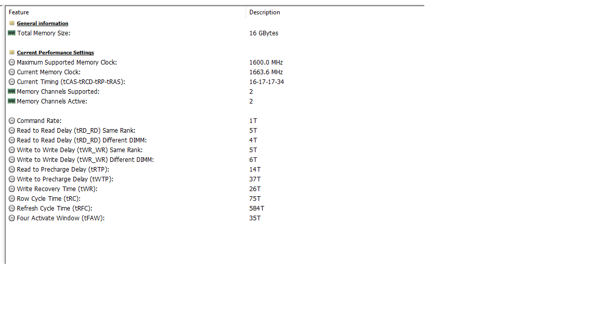

Honzis
Příspěvky: 1047
Registrován: 24 srp 2014 21:59
Re: Asus AM4 desky support a infa, zkušenosti, dotazy
Příspěvek od Honzis »
Díky, až bude čas, tak to třeba zkusím.
xbs píše:Honzis: zkus to nastavit podle prvního obrázku tady viewtopic.php?f=40&t=209272&start=468#p1632493
pokud neprojdeš postem, tak navyšuj postupně o jednotky hodnoty časování na druhym obrázku až projdeš, ale typnu si, že ty paměti to zvládnou i s dyfólt časovánim...
Tohle bych mohl zkusit dřív, co když to ale nepůjde, vrátí se pc do původního stavu, aby zase fungoval? Nehrozí, že tím zničím celý počítač?
Dodatečně přidáno po 11 minutách 33 vteřinách:
xbs: Tak jsem to zkusil podle tabulky a proslo to. Poznate z toho screenu neco?
AMD Ryzen 5 3600, ASUS ROG CROSSHAIR VI HERO, Sapphire Radeon NITRO+ RX 5700 XT 8G GDDR6, HyperX Predator 16GB DDR4 3333mhz, Be quiet! Dark Rock Slim, Transcend MTE220S, M.2 - 512GB, SilentiumPC Armis AR7 TG RGB, HDD WD Blue 1TB
Honzis
Příspěvky: 1047
Tak po dalsim restartu to spadlo a ted mi nejede monitor, co mam delat? :/
Azmir
Příspěvky: 2120
Příspěvek od Azmir »
Dyt ti to jede furt na stejnou frekvenci, jak default. Napětí si nastavil jaké? A určitě bych nenastovoval cizí hodnoty z úplně jiných pamětí. Ze začátku to nastavit navolno a vyšší napětí a postupně snižovat. Ale upřímně, jak tě vidím, se na to možná radši vyprdni :D nebo si o tom opravdu něco přečti. Pokud nenajedou ramky, tak se přece bios restartuje sám. Pokud se tak nestalo, je to divné, ale kdyžtak reset CMOS no.
