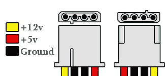

Nevím, jak v case ten HDD připevním. Podle toho slotu, co tam vidím tam byl nějaký menší HDD (asi 2,5) ten 3,5 HDD se do slotu nevejde. Jak tam tedy mám ten HDD připevnit až ho budu mít?
Pak jsem tady http://forum.zive.cz/viewtopic.php?f=940&t=1003205 na netu našel rozdíly mezi 2,5 a 3,5 HDD - bylo tam psáno tohle:
Tak se ptám, jestli ta větev co vede ze zdroje ten HDD utáhne. Bude v té větvi dostatek V i pro ten 3,5 HDD, nebo když tam byl 2,5 HDD tak z té větve jde jen těch 5V? Pokud by z větve šlo jen 5V, tak bude nezbytné koupit tohle http://aukro.cz/ak15-externi-ramecek-bo ... 47214.html ? Aby do HDD šlo více V?
Taky v napájení:
2,5" disku stačí proud z +5V větve zdroje.
3,5" disk musí mít proud i z +12V větve pro motory a taky z +5V pro elektroniku.
Re: Jaký HDD do tohoto staršího PC?
Ale né, tobě bude stačit, když koupíš 3,5" HDD, který připojíš tím IDE na data a MOLEXem na energii
--- Doplnění předchozího příspěvku (13 Dub 2015 17:13) ---
Když nebudeš mít žádnou volnou 3,5" pozici, můžeš použít redukci z 5,25", je to kousek plastu/ kovu, obvykle se do stovky vejdeš
http://www.czc.cz/ramecek-5-25-3-5-plas ... 13/produkt
Ten USB rámeček bys musel mít zapojen do sítě na 230V, protože USB zvládne 5V.

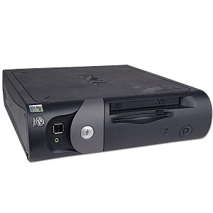

Asi jsi zapomněl, že já mám malou case, do které se ten rámeček nevejde. Mechanika tam je notebooková. Otvor na velkou mechaniku tam ani není.
Připomínám, že to je Dell Optilex GX60, je to napsáno okolo vypínače.

Neuverim, dokud nedodas svoji fotku!hoplus1 píše:Připomínám, že to je Dell Optilex GX60, je to napsáno okolo vypínače.
Radsi ani nebudu pocitat, kolikrat jsi ten Dell oznacil jako GX270/GX260.
Do kazdeho stolniho Dellu se vejde 3,5" disk bezne vysky (1").

Vypadá stejně jako na té fotce (akorát tam nemám štítek s Win XP, ale s Win 2000, ta nálepka Intel tam není a je trochu špinavý). Kdybych ho zapnul (musel by tam být HDD a RAMky) a spustil program Aida64, tak by jsme hned věděli, co je zač. Hledat jsem ho mohl jen podle googlu obrázků a Optilex GX270/260 asi vypadá velmi podobně. Malinkého nápisu u vypínače jsem si bohužel nevšiml.
Tohle je podle tebe stolní Dell, nebo ne? Dává se na stůl a NTB ani All-in-One to není, tak by měl být.
Ramky DDR1 tam ale snad půjdou, ne? A ATA (IDE) HDD tam také podle portu patří, tak by tam měl také jít, nebo se pletu?
Ta deska, kterou sem někdo vložil je úplně stejná, tak jsem si myslel, že jste ,,na správné stopě". V tom případě by tam i HDD a RAMky měly pasovat.
Otvor na 3,5 HDD tam není. To neznamená, že se tam nevejde, jen nevím jak ho do case připevnit.Do kazdeho stolniho Dellu se vejde 3,5" disk bezne vysky (1").
Ano, je to stolni Dell a jelikoz ti zjevne schazi 'IT intuice', tak se musis spolehnout na servisni manual vyrobce. Disk tam opravdu pujde.

Nafoť vnitřek. Co si matně vzpomínám, tak se disk šroubuje k nějakému plechu, není tam klasický 3,5 box.hoplus1 píše:Vypadá stejně jako na té fotce (akorát tam nemám štítek s Win XP, ale s Win 2000, ta nálepka Intel tam není a je trochu špinavý). Kdybych ho zapnul (musel by tam být HDD a RAMky) a spustil program Aida64, tak by jsme hned věděli, co je zač. Hledat jsem ho mohl jen podle googlu obrázků a Optilex GX270/260 asi vypadá velmi podobně. Malinkého nápisu u vypínače jsem si bohužel nevšiml.
Tohle je podle tebe stolní Dell, nebo ne? Dává se na stůl a NTB ani All-in-One to není, tak by měl být.Otvor na 3,5 HDD tam není. To neznamená, že se tam nevejde, jen nevím jak ho do case připevnit.Do kazdeho stolniho Dellu se vejde 3,5" disk bezne vysky (1").
