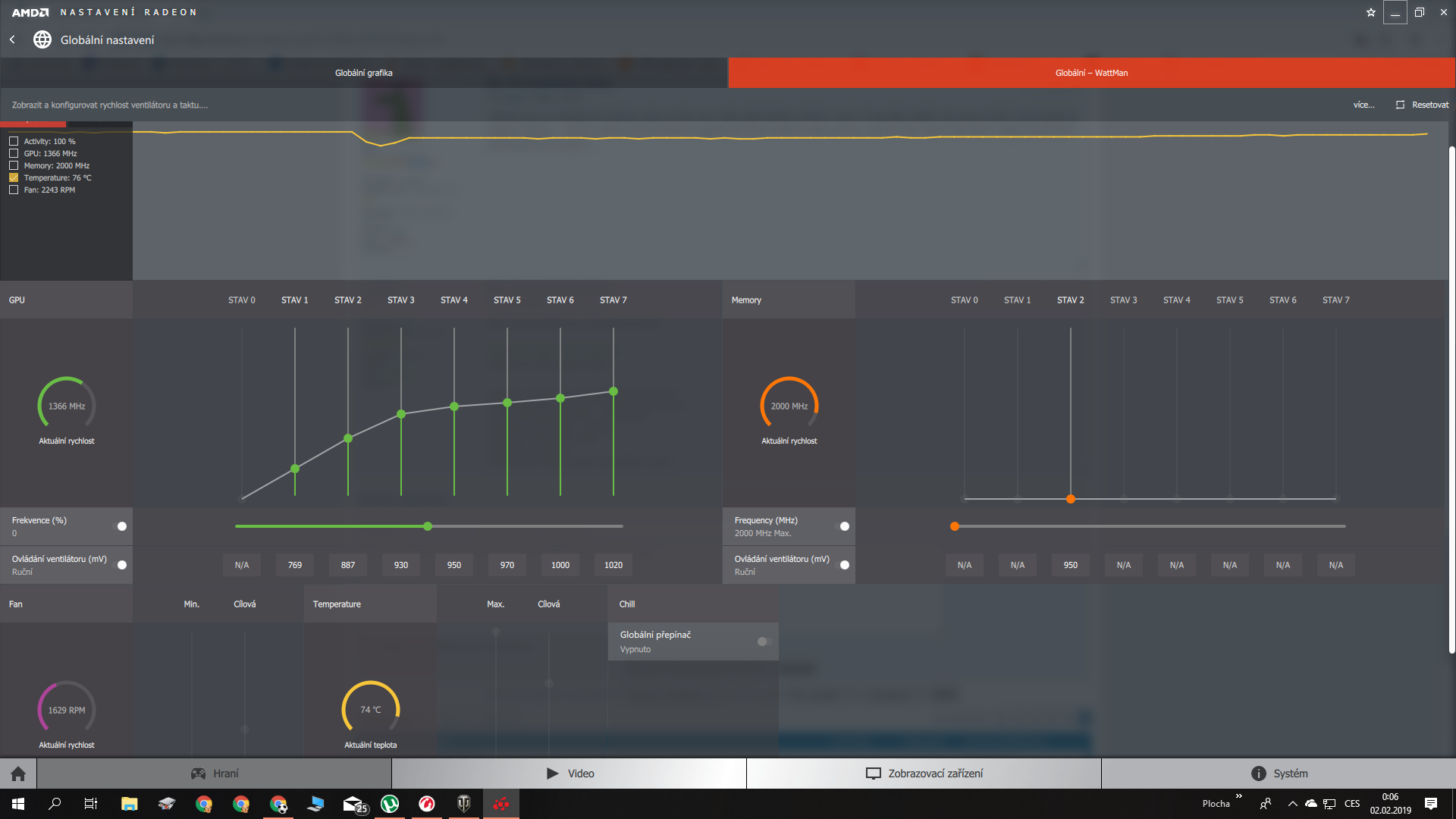

st.něco jsem tam pošteloval, ale popravdě si netroufam do toho zasahovat. Nastavil jsem to podle návodu výrobce a moc to nepomohlo, Aktualně mam natavené ventilatory na vyžší točky a teplota se drží na max 79st.

Tohle je asi marné a nevím jestli se bavíme s trolem. Máš vysoké teploty a ještě tu kartu nataktuješ podle nějaké úplně jiné, aby sis je zvýšil a nastavil to úplně jinak, si normální? Pokud nevíš, co děláš, radši to nedělej. Vrat vše do defaultu, udělej to pouze podle toho co jsem ti poslal a zkus znova. Vzhledem k tomu co si udělal a nepřijde ti to vůbec divné, nic sis o tom nezjistil jenom našel náhodný a ještě špatný návod, tak se to opravdu nedělá. Jak vidím na otáčky větráku si se vysral úplně, to nemá cenu, pro mě za mě si to klidně odvař.

Ahoj Azmir, asi se bavíš s trolem. Je mi 40 let a pc využívám převážně k hraní her, dokáži si i lecos nastavit sám, ale wattman jsem nastavoval poprvé v životě a podotýkám že anglicky neumi! Psal si co to mám za verzi (kde jsem to vyhrabal) a přitom je novější než tvoje. Nikdo učený z nebe nespadl. Další co jsi radil, ať si najdu maximální otáčky a jediné co jsem našel bylo http://xfxforce.com/en-us/Promotions/2017/oc přímo od výrobce XFX a v té tabulce je moje karta RX-580P8DFD6 a podle těch to hodnot a obrázků jsem nastavil. Popravdě ani nevím co jsem nastavoval, jak jsem již psal anglicky neumím. Dal jsem screen a čekal co mi poradíte. Tak se ti omlouvám a nezlob se že sem chtěl poradit

Wattmana můžeš stáhnou s českym překladem, navíc ten návod je poměrně polopatickej, takže by to nemělo dělat problém ani dyby byl anglánsky... tady eště jednou ten odkaz...

Promin, ale snad v tomhle věku takhle nejednáš i v životě s ostatníma věcma. Nemyslíš si že je blbost nastavovat něco čemu vůbec nerozumíš podle návodu v jazyce, kterému nerozumíš? Tu kartu jsi nějak nenastavil na nižší tepoty, ale naopak jí ještě přidal výkon aby ti teploty akorát vyletěly.
Takže prosím kdyžtak znova a rozumně a pokud něco nevím nebo si nejsem jistý, tak se bud zeptám nebo o tom něco najdu než to udělám.
Vrat to tedy do defaultu a nastav prosím pouze to co je ti podle toho co jsem ti napsal jasné, co není se doptej. Ty větráky zkus vytáhnout klidně na maximum, uvidíš, přes 2000 by snad dávat měli v poho. věřím že pak budeš max na okolo 75° i bez podvoltování, které třeba mi nefungovalo ani s nejmenším krokem a rapidně snižovalo výkon a nestálo to třeba u mě za to.

Momentálně jsem mimo čr a hrát si s tím můžu zase až o víkendu. problém je v tom že nemůžu nikde najít ty maximální otáčky a od toho se to celé odvíjí. Já jsem přenastavil ten ventík na poslední položce a podle té tabulky z 1365 na 1366, což asi nemá vliv. Potom paměť z 2000 na 2025, což jsem asi neměl dělat. Hlučnost ventilátoru na max, co si psal ty a teplotu max/min jsem snížil z 90/75 na 80/70 nic víc. Jinak při hře se teplota snížila o cca 5 st, ale musel jsem přidat na ventíkách ve skříni, bios jim nepřidal a jel na 60 procent. Ty na té grfárně se točily 2225 mam pocit.

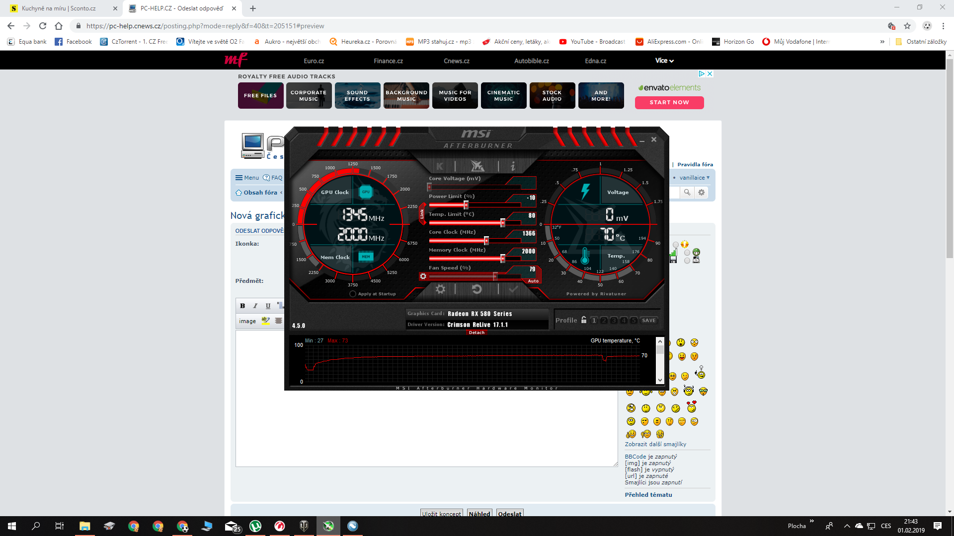

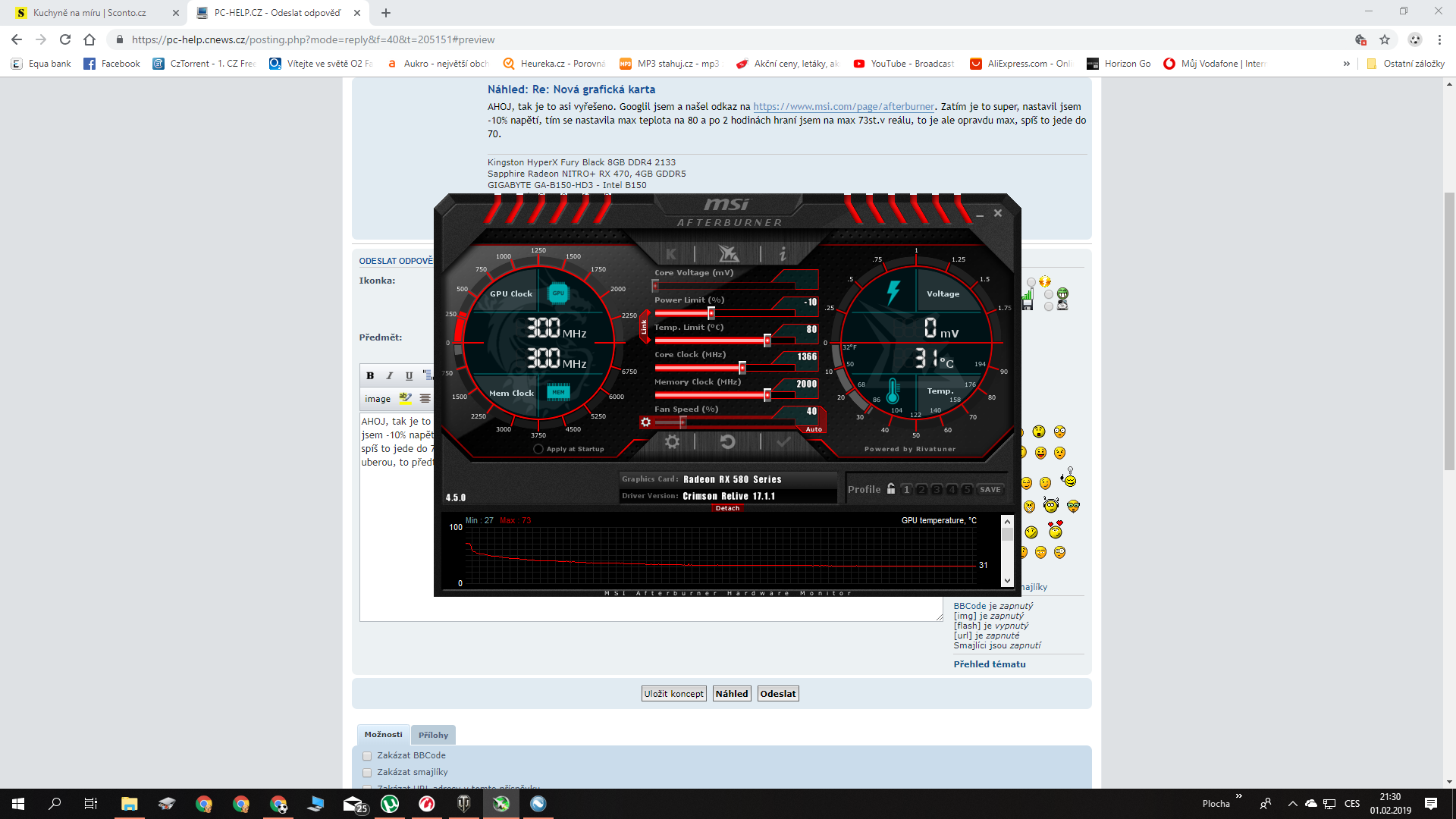

AHOJ, tak je to asi vyřešeno. Googlil jsem a našel odkaz na https://www.msi.com/page/afterburner. Zatím je to super, nastavil jsem -10% napětí, tím se nastavila max teplota na 80 a po 2 hodinách hraní jsem na max 73st.v reálu, to je ale opravdu max, spíš to jede do 70. To už bude asi normální né?? Vždy když se to ohřeje na tech 70 tak se roztočí ventíky a když dohraju tak zas uberou, to předtím nedělalo. Jako by to bios brzdil.

Ještě jeden při zátěži

Afterburner je všeobecně známej, tady na fóru se o něm píše každou chvilku, navíc si nesnížil napětí, ale power limit, čimž dojde ke snížení výkonu... líp bys udělal právě sníženim napětí dle dříve zmiňovanýho návodu, pač při tom výkon neomezíš, něgdy právě (dle zkušeností) ba naopak...

Aha, ale pomohlo to a vše jede na plno
