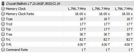

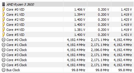

si to žije vlastnim životem :-D dneska zas napětí na max nepřekročily vesměs 1.425V...
a paměti sem zas o něco posunul z původních 16-18-18-36 ;)

Zkus srazit to tRFC. Nevím kolik do těch pamětí pereš napětí, ale takových 500 by mohlo projít.

napětí sem nechal 1.35V v rámci DOCP profilu, testoval sem vyšší ale defakto to moc nepomáhalo k razantnějšímu snižování...

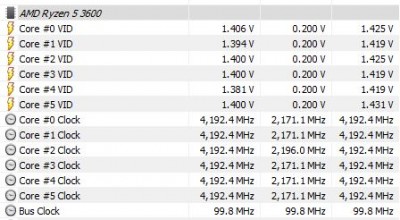

To napětí je podle atmosférického tlaku v podílu k vlhkosti krát rosný bod. Teď už to chápu. Když se to porovnává, tak při stejné zátěži a ne jednou při hře a jednou při cinebenchi.
DDR2 jsem ladil celou zimu, tak DDR4 budou na tom ještě hůř pokud bys je chtěl vyladit skutečně. Samozřejmě to není jen těchto pár časovačů, ale i tak to máš lepší, než 90% lidí co maj stejnej CPU. Někteří maj dokonce jeden modul, což by mělo bejt trestný.:)
Furt jako čekám, až se někdo pochlubí boostem nad 4.2GHz aspoň na jednom/dvou jádrech, ale asi marně. Každej Franta se spokojí se základním boostem. Asi nikdo nemá potuchu jak to nastavit a využít tak funkci automatického přetaktování při dobrých teplotách.
