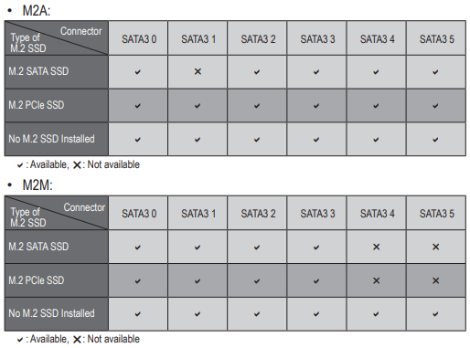

ty dva m.2 sloty jsou rovnocenné, akorát ten horní, větší spolupracuje s technologií "Intel Optane Memory", to se tě netýká, nemáš takovou paměť ... kablíky s jedním konektoreem jsou teplotní čidla, ty si můžeš přidat na libovolné místo ... horní konektor na kartě je pro propojení dvou karet můstkem ... ne tvůj případ

Re: Pomoc se správným zapojením zdroje
Mam pocit ze ten druhy M.2 slot deaktivuje jeden ze SATA portu.
Aby nenastalo prekvapeni, ze jeden SATA port nejde.

v manuálu není u popisků nic, co by to potvrzovalo, asi je z čipsetu dostatek linek pro všechno ... ale jasně, kdyby náhodou ...
tak je to napsáno níž ... při zapojení m.2 se vypnou sata konektory 4 a 5

The M2A connector shares bandwidth with the SATA3 1 connector
The M2M connector shares bandwidth with the SATA3 4, 5 connector
