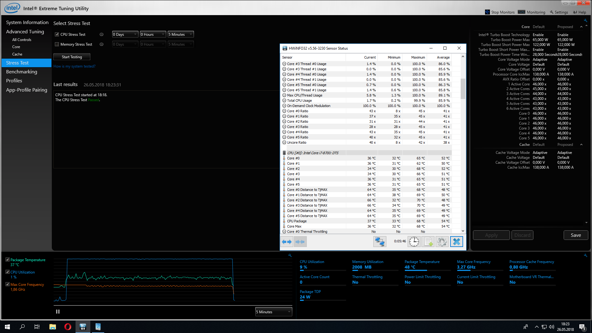

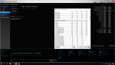

Tak přikládám screeny. Jeden je s XMP a druhý bez. Všiml jsem si, že když mám XMP off, tak se mi to drží na 65w a když to chce jít přes, tak se to omezí na těch 65. Když je XMP on, tak tam ta regulace není a bere si to i 85w. Říkal jsem si, jestli se něco změní, když ty ramky nastavím ručně. Zajímavé taky je, že při XMP off jedou ramky jen na 2133 CL15. S XMP on jsou tak jak mají být a to 3200 CL14

Proto nechápu proč je v defaultu nastaveno 2133 a ne 2666. Co se tyč tě wattáže, tak když jsem měl XMP off, tak v tom ixtu žluté broblikavalo omezení wattů, když to chtělo jít přes 65 U XMP on to neomezovalo.

Koukám, podle toho screenu, když máš RAM bez XMP, tak máš TDP nastavené jako výchozí povolenou hranici na 65W a při XMP ti to nastaví až na 4095W, tak to bude nejspíš tím, že to automatika zvedne.
