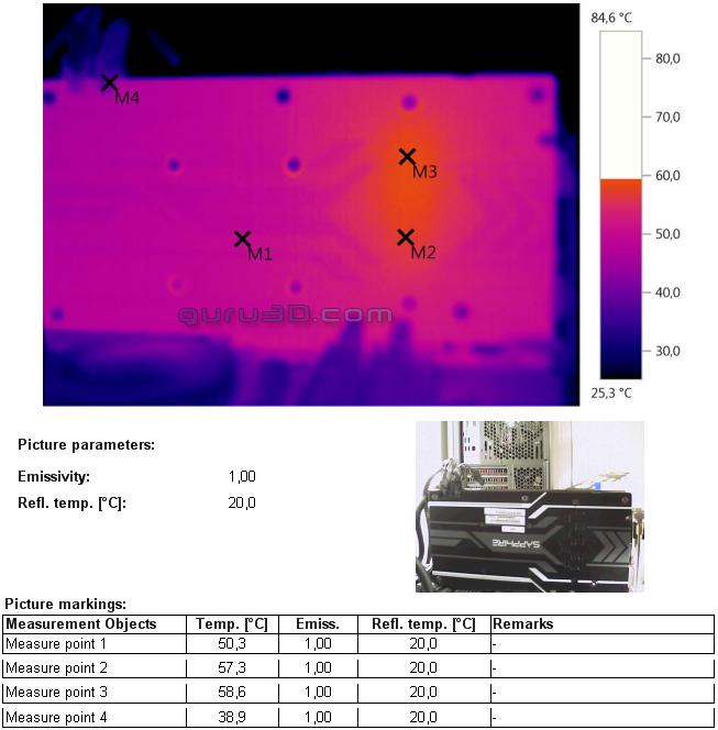

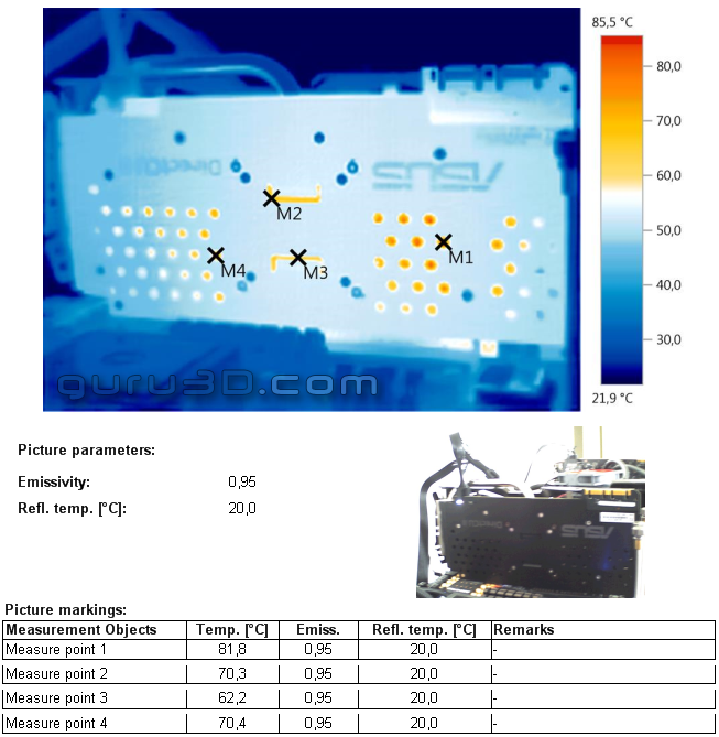

Též při vybírání grafiky promysli MSI Gaming. Jsou osvědčené. Ty Asusy fakt neměli dobře řešené chlazení.
Názorná ukázka na nefunční backplate u Asus Strix edice.
A ukázka toho jak to má vypadat. Sapphire Nitro.

U Asus Strix stejně funguje BackPlate jen jako výztuha. Opravdu mne nenapá moc důvodů proč, když MSI Gaming X je levnější.
