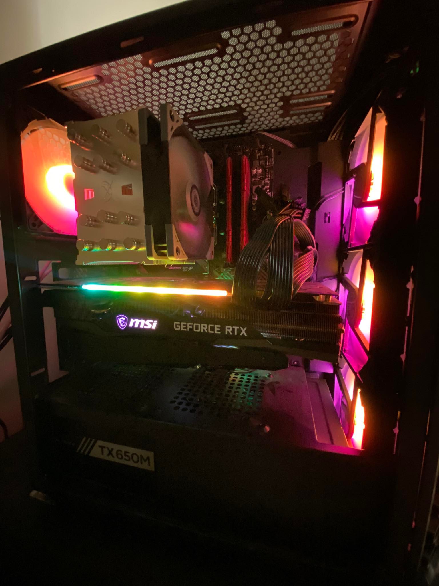

obrácené ventilátory jsem už kontroloval, ale fotku sem hodím
msi kombustor (gpu benchmark který zaručeně hodil bsod)
s otevřeným bokem a bez zvýšených otáček bez dropu, dokud jsem ho nezavřel křížkem, což jsem asi neměl protože to hodilo bsod
Dodatečně přidáno po 4 minutách 32 vteřinách:
ten prach dole by se musel utřít hadrem, všechno je poctivě vyfoukáno vzduchem, všimněte si jak je to ssd nacpané mezi chladičem cpu a grafikou

Re: jak zlepšit teplotu v pc
Máš špatně namontovaný PSU. Vzadu ti chybí krycí plech záslepek karet.

hovno...já to nechal montovat u czcpcmaker píše:Máš špatně namontovaný PSU.

Zdroj máš dobře, case má ventilaci i na spodní části, ale otočit by šel taky, teď funguje jako další out.

Zdroj je namontovany spravne, nasava vzduch zevnitr skrine a fouka ho dozadu ven. Supluje
tak jeden ventilator na zadni stene (vepredu 3, vzadu je jen 1).
Coz je principialne lepsi, nez nasavat prach a bordel z prostoru o vysce par mm pod skrini.
Teplota vzduchu co zdroj nasava je tak nizka, ze se jeho ventilator obvykle ani nespousti, takze
zadne prehrovani zdroje se nekona.
Ta nesmyslna mriz v horni stene je necim zakryta nebo ne? Ta hodne narusuje airflow ve skrini.

ta mříž nahoře má být na vodníka, není zakryta ničím jen kovovým sítem
zakryl jsem to papírem od doktora
